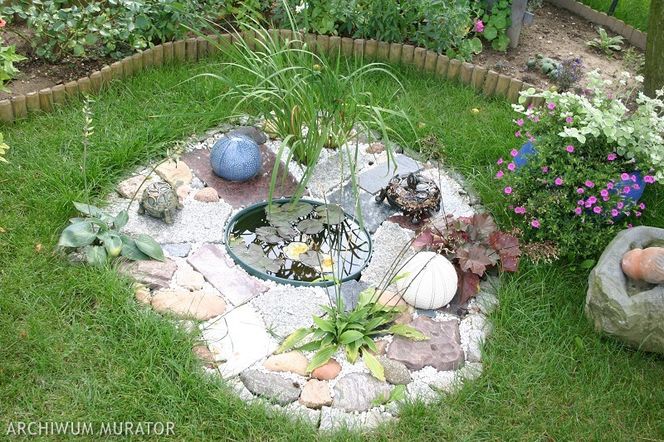

Jak zrobić oczko wodne? Zobacz instrukcję: oczko wodne budowa. Najszybciej oczko wodne można zrobić wykorzystując gotową formę. Takie oczko wodne zmieści nawet w małym ogrodzie. Najmniejsze oczka zajmują niewiele ponad 2 m2. W dodatku ich montaż jest bardzo szybki i prosty.
Zastanawiasz się, jak zrobić oczko wodne. Budowa oczka wodnego może być prosta, jeżeli wykorzystamy gotowe formy do oczka. Gotowe formy do oczka wodnego mogą być wykonane z żywic poliestrowych lub z grubego polietylenu. Żywiczne są dość ciężkie, ale na tyle stabilne, że nawet jeśli nie przylegają całą powierzchnią do wykopu, to nie pękają. Polietylenowe formy do oczka wodnego są za to bardziej elastyczne, a więc zdolne w niewielkim stopniu dopasować się do nierówności wykopu. Oba rodzaje tworzyw są bezpieczne dla roślin i ryb oraz odporne na niskie temperatury. Produkuje się je w kolorach: czarnym, zielonym i niebieskim (na baseniki kąpielowe). Do wyboru jest wiele różnych kształtów, wielkości, głębokości, dzięki czemu gotowe oczko można dobrać do swoich potrzeb. Niewielkie rozmiary gotowego oczka i jego szczelność sprawiają, że można je lokować np. bliżej ścian budynków, niekoniecznie w centralnym punkcie działki. Gotowe sadzawki mają wyprofilowane półki na ustawianie roślin w koszach.
