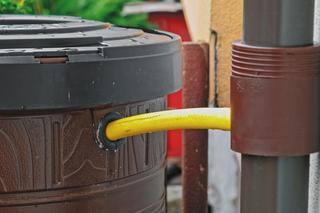

Żeby zebrać wodę spływającą rynnami, trzeba zamontować na rurze spustowej łapacz deszczówki. To zbieracz wody, który pozwala skierować ją do zbiornika ustawionego obok domu albo zakopanego w gruncie. Warto zastanowić się, jak wielki zbiornik na wodę zastosować, uwzględniając wielkość połaci odwadnianej do danej rury spustowej. W ciągu kilki minut rzęsistego deszczu w połaci o wielkości około 100 m² może spaść prawie 100 l wody.
Zbieracze do rynien
Łapacz deszczówki to najczęściej odcinek rury o średnicy dostosowanej do standardowych wymiarów rur spustowych. Powinien być on wyposażony w filtry zatrzymujące zanieczyszczenia o różnej wielkości. Pamiętać również trzeba o koniecznych uszczelnieniach w miejscach łączeń, na co warto zwrócić uwagę przy wyborze urządzenia.Taki łapacz wody montuje się w długości rury spustowej po wcześniejszym wycięciu jej fragmentu o długości dostosowanej do wymiarów łapacza. Wysokość montażu powinna być taka, żeby zapewnić grawitacyjny spływ wody do zbiornika. Zbieracz wody może być wykończony korytkiem, z którego deszczówka będzie spływać do podstawionego niżej zbiornika. Są też łapacze z wypływem wody w postaci rury (o różnych długości i przekroju), którą łączy się ze zbiornikiem umieszczonym w dowolnej odległości. Innym rozwiązaniem jest zbieracz, który montuje się w otworze wyciętym z boku rury spustowej.

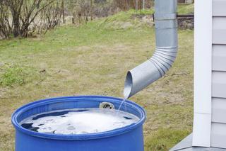

Autor: Andrzej Szandomirski Zbiornik na deszczówkę podłaczony do rynny - dobry sposób na zbieranie deszczówki prosto z rynny
