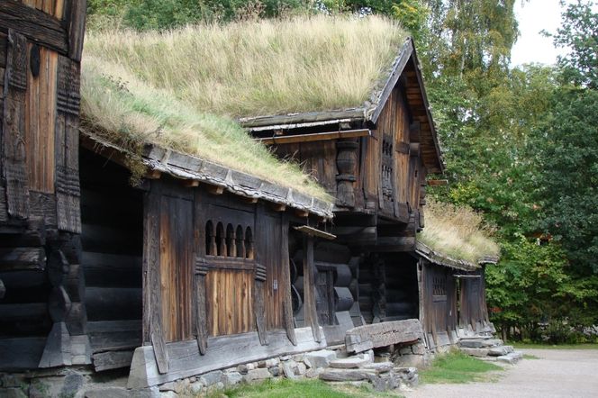

Zielone dachy mają długą historię. Pierwszymi zielonymi dachami możemy nazwać Ogrody Semiramidy w Babilonie czy Ogród Sanheriba pod Niniwą. Ich ślady widoczne są też na reliefach z pałacu w Persepolis. Zielone dachy zdobyły wielką popularność w północnej Skandynawii, gdzie stanowiły doskonałą izolację przed chłodem w długie i mroźne zimy.Współczesna moda na zielone dachy rozpoczęła się w Niemczech w latach 60. i rozszerzyła na inne państwa. Obecnie około 10 proc. dachów w Niemczech jest zielonych. Dzięki promowaniu ekologicznego stylu życia i dbałości o środowisko, temat ten staje się coraz bardziej popularny i coraz częściej wykorzystywany. Dodatkowo, istotnym czynnikiem jest zmniejszanie efektu wyspy ciepła (zwiększonej temperatury i niskiej wilgotności powietrza nad miastami) i powiększanie ilości powierzchni biologicznie czynnych.Zielone dachy korzystnie wpływają na nas i nasze otoczenie:
