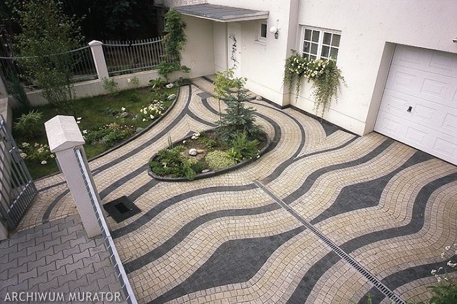

Nawierzchnie
Podjazd nie musi być jednolicie wybrukowanym, smutnym placem. Warto puścić wodze fantazji przy jego wykończeniu. Możemy połączyć ze sobą elementy nawierzchni z rozmaitych materiałów, różniące się barwą lub kształtem. W miejscach, które nie będą wykorzystywane, można też umieścić rośliny: w samej nawierzchni lub na rabatach. Jeżeli część podjazdu jest rzadziej użytkowana, warto ułożyć na niej tak zwaną nawierzchnię ekologiczną, przeznaczoną do obsiewania niskimi roślinami, na przykład trawą.
