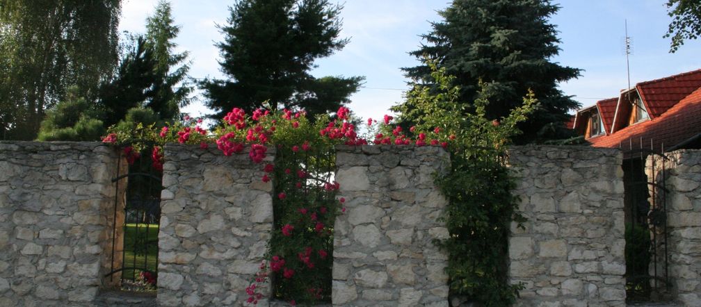

Ogrodzenia
Rozpoczęcie budowy ogrodzenia nie jest związane z uzyskaniem pozwolenia, ale w niektórych przypadkach będzie potrzebne zgłoszenie zawiadamiające starostwo (najczęściej gminny wydział architektury lub wydział architektoniczno-budowlany starostwa powiatowego) o zamiarze wykonania ogrodzenia. W zależności od charakteru założenia, powinniśmy zgłosić budowę lub remont ogrodzenia od strony: dróg, ulic, torów kolejowych, miejsc publicznych oraz w przypadku, gdy jego wysokość przekracza 2,2 m (w tym przypadku nie ma znaczenia fakt, czy ogrodzenie będzie usytuowane od strony drogi czy działki sąsiada). Zgłoszenia należy dokonać co najmniej 30 dni przed planowanym terminem rozpoczęcia robót budowlanych i sprecyzować przede wszystkim: rodzaj, zakres, sposób wykonywania robót budowlanych oraz termin rozpoczęcia prac. Jeżeli w terminie 30 dni od daty złożenia zawiadomienia nie uzyskamy sprzeciwu, można rozpocząć budowę.

Ogrodzenie nie może stwarzać zagrożenia dla bezpieczeństwa ludzi i zwierząt. Jeśli jego wysokość nie przekracza 1,80 m dodatkowo nie powinno być zwieńczone ostrymi końcami, takimi jak druty bądź ostre, metalowe części. Minimalna szerokość furtki powinna wynosić 90 cm, a bramy – 240 cm. W obydwu przypadkach skrzydła muszą otwierać się do wnętrza posesji.
Przepisy budowlane nie regulują kwestii ogrodzeń między sąsiadującymi działkami, ale w kodeksie cywilnym znajdziemy zapis mówiący o tym, że co znajduje się na granicy sąsiednich gruntów, służy do wspólnego użytku sąsiadów. Dotychczas obie strony ponosiły zarówno koszty budowy, jak i utrzymania ogrodzenia, obecnie jednak powołując się na decyzję Sądu Najwyższego w uchwale z 24 stycznia 2002 r. (sygn. III CZP 75/01, OSNC 2002/10/121), nie istnieją podstawy prawne do tego, aby obciążyć sąsiada kosztami budowy ogrodzenia, jeśli nie wykazuje on zainteresowania i zaangażowania w jego powstanie. Dlatego warto wcześniej przedyskutować kwestię budowy ogrodzenia z sąsiadem. Stały pozostaje zapis, iż już po wybudowaniu ogrodzenia, bez względu na interesy stron, obydwie strony mogą domagać się podziału kosztów naprawy i remontów.
