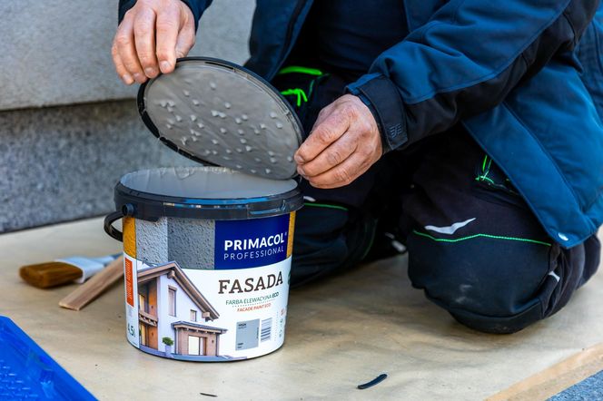

  • Wybór odpowiedniej farby. W odcinku: Fasada Eco od Primacol Professional. To produkt ekologiczny, przeznaczony do malowania tynków cementowych, cementowo-wapiennych oraz innych podłoży mineralnych na zewnątrz. Pani Bożenka zdecydowała się na elegancki, szary kolor, który doskonale komponuje się z budynkiem.

  • Wiesiek pokazuje, jak prawidłowo wymieszać farbę przed użyciem.

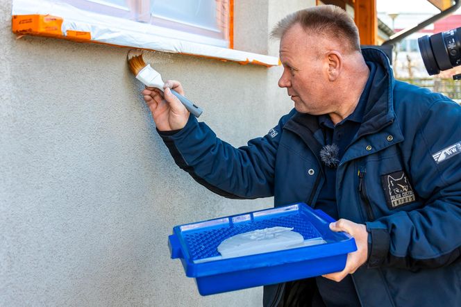

  • Trudno dostępne miejsca i krawędzie wokół okien maluje precyzyjnie pędzlem.

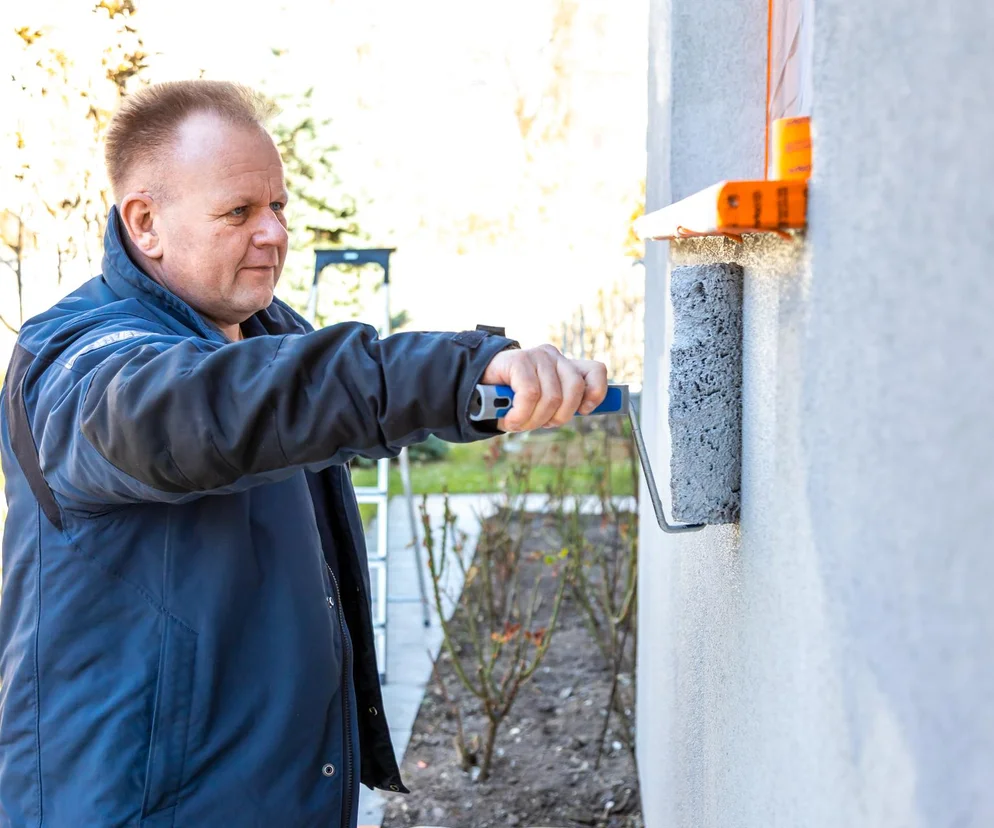

  • Większe powierzchnie pokrywa farbą przy użyciu wałka, często na wysięgniku, co znacznie przyspiesza pracę.
