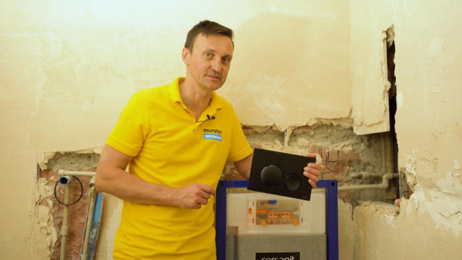

Partnerem odcinka jest Cersanit. Do montażu wybraliśmy stelaż podtynkowy WC Cersanit AQUA 50 mechaniczny wraz z uchwytem ściennym QUICK-FIX. Co ważne, został w nim zastosowany jednoczęściowy zbiornik rozdmuchowy. Wykonany jest z jednego kawałka tworzywa. Cersanit daje 10 lat gwarancji na cały system.
Każda z części zestawu jest dobrze oznaczona, co znacznie ułatwia montaż systemu. Dzięki innowacyjnym rozwiązaniom o wyjątkowych walorach funkcjonalnych instalacja stelaża przebiega szybko i bezproblemowo w dowolnej przestrzeni łazienkowej:
  • Stopy obrotowe umożliwiające ustawienie nóg w jednej z czterech pozycji, wyposażone w hamulce zapewniające wygodną i bezpieczną regulację wysokości ramy.
  • Kolano odpływowe z czterostopniową regulacją głębokości i możliwością obrotu w bok lub do dołu.
  • Podłączenie wody od góry lub od tyłu.
  • Uchwyty ścienne QUICK FIX umożliwiające montaż stelaża nawet na nierównej ścianie lub w rogu pomieszczenia;
  • Jednoczęściowy zbiornik zapewniający bezkompromisową szczelność i bezpieczeństwo użytkowania na lata wewnątrz zabudowy.

  • Zaplanuj miejsce montażu i przygotuj przyłącza wody i odpływu.
  • Składanie zestawu: złóż stelaż zgodnie z instrukcją, zwracając uwagę na prawidłowe mocowanie uchwytów, rury odpływowej i śrub montażowych do miski WC.
Ustawianie stelaża
Ustaw stelaż przy ścianie, sprawdzając pion i poziomy. Zaznacz miejsca mocowania śrub.
Montaż
  • Wywierć otwory, umieść kołki rozporowe, przykręć stelaż do ściany i podłogi.
  • Podłączenie do instalacji wodno-kanalizacyjnej: podłącz wężyk doprowadzający wodę i odpływ.
  • Wykończenie: obłóż stelaż płytami g-k lub innym materiałem wykończeniowym.
