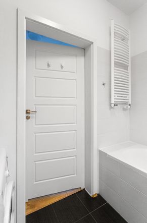

Tradycyjne ościeżnice po zalaniu podłogi puchną od wilgoci. W wilgotnych pomieszczeniach częsty kontakt z wilgocią powoduje, że tradycyjne ościeżnice nasiąkają. Powodem puchnięcia jest przede wszystkim struktura tradycyjnych materiałów, używanych do produkcji ościeżnic, np. MDF jest materiałem, który łatwo absorbuje wilgoć.

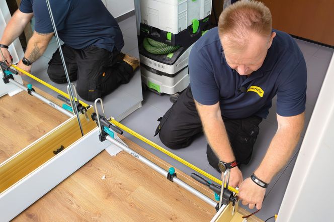

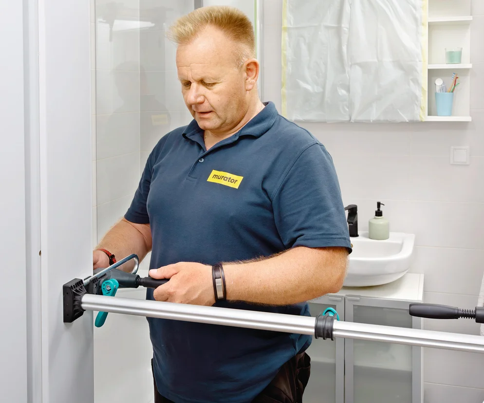

Autor: Piotr Mastalerz Rozpórki ułatwiają też przenoszenie i wstawianie ościeżnicy w otwór. Odstęp między rozpórkami powinien wynieść około 50 cm, więc przy drzwiach o standardowych wymiarach wystarczą dwie lub trzy

Autor: Piotr Mastalerz Wilgoć nie służy zawiasom ani skrzydłom drzwiowym, ale w pierwszej kolejności rozprawia się z dolnymi odcinkami ościeżnic

Autor: Piotr Mastalerz Pęczniejąca piana wywiera napór na ościeżnicę, co może spowodować wybrzuszenia utrudniające zamykanie skrzydła, dlatego przed piankowaniem ościeżnicę trzeba rozeprzeć, najlepiej rozpórkami o regulowanej długości
