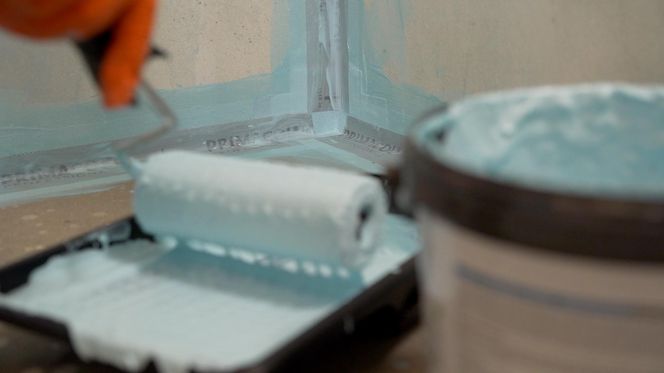

  • Folia w płynie – idealne rozwiązanie do łazienki? Wiesiek Skiba prezentuje, jak krok po kroku aplikować folię w płynie, aby stworzyć skuteczną barierę dla wody.
  • Wzmocnienie narożników i łączeń. Dowiedz się, jak zabezpieczyć newralgiczne punkty w łazience, takie jak narożniki i połączenia ścian z podłogą.

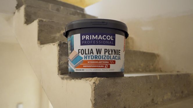

Murator Remontuje: Folia w płynie marki Primacol Professional
Autor: Szymon Starnawski / Grupa Murator W odcinku Wiesiek Skiba wykorzystuje folię w płynie marki Primacol Professional, która jest gotową do użycia, elastyczną masą przeznaczoną do wykonywania hydroizolacji pod płytki ceramiczne.
Najważniejsze kroki podczas hydroizolacji łazienki
  • Przygotowanie podłoża: Upewnij się, że powierzchnia jest równa, czysta, sucha i wolna od spękań. W razie potrzeby zagruntuj ją.
  • Aplikacja folii w płynie: Nałóż minimum dwie warstwy folii, pamiętając o krzyżowym kierunku nakładania (pierwsza warstwa pionowo, druga poziomo).
  • Wzmocnienie narożników i łączeń: Użyj specjalnych narożników uszczelniających i taśm, aby zabezpieczyć te newralgiczne miejsca.
  • Ochrona powierzchni: Zabezpiecz pokrytą hydroizolacją powierzchnię przed wodą i uszkodzeniami mechanicznymi do momentu położenia płytek.
Wykorzystany produkt
W odcinku Wiesiek Skiba wykorzystuje folię w płynie marki Primacol Professional, która jest gotową do użycia, elastyczną masą przeznaczoną do wykonywania hydroizolacji pod płytki ceramiczne. Sponsorrem odcinka jest Primacol Professional – producent folii w płynie do hydroizolacji
