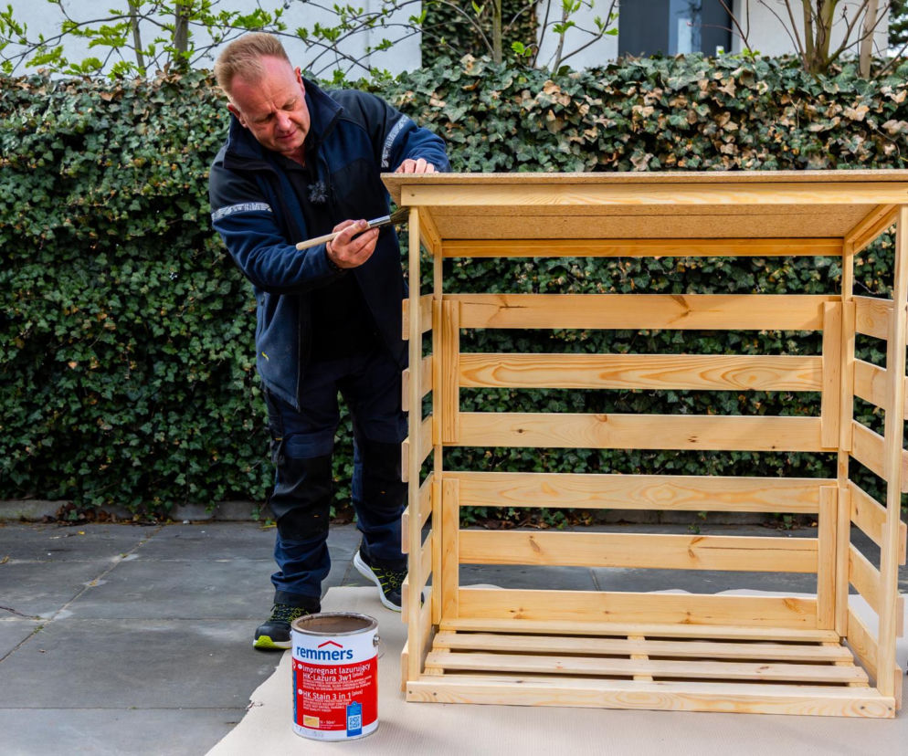

Jak przygotować drewno do impregnacji?
Skuteczna impregnacja drewna zaczyna się od odpowiedniego przygotowania powierzchni. Drewno przed malowaniem powinno być przede wszystkim suche i czyste. Nakładanie preparatu na wilgotną powierzchnię może sprawić, że zabezpieczenie nie będzie skuteczne. Wiesiek zwraca też uwagę na warunki podczas pracy. Drewna nie powinno się impregnować w pełnym słońcu i przy wysokiej temperaturze, ponieważ preparat może zbyt szybko wyschnąć na powierzchni, zamiast prawidłowo wniknąć w drewno.

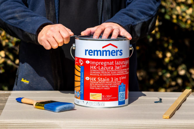

W odcinku „Murator Ogroduje” do zabezpieczenia drewna Wiesiek wykorzystuje impregnat lazurujący HK-Lazura 3w1 [plus], który chroni drewno przed wilgocią i grzybami, a jednocześnie nadaje mu kolor
Impregnat zapewnia kompleksową ochronę i estetyczne wykończenie:
  • Kompleksowa ochrona 3w1: Produkt łączy w sobie impregnat, powłokę gruntującą i lazurę, co znacznie upraszcza pracę i oszczędza czas.
  • Wielokierunkowe zabezpieczenie: Chroni drewno przed najczęstszymi zagrożeniami: wilgocią, szkodliwym promieniowaniem UV, sinizną oraz grzybami.
  • Działanie hydrofobizujące: Dzięki niemu woda nie wnika w drewno, lecz szybko spływa z powierzchni, co minimalizuje ryzyko uszkodzeń.
  • Estetyka i trwałość koloru: Lazura nadaje drewnu piękny, głęboki kolor, jednocześnie podkreślając jego naturalną strukturę. Nie potrzebujesz dodatkowej warstwy lakieru!
Murator Ogroduje I Impregnat lazurujący HK-Lazura 3w1 [plus]
Autor: Szymon Starnawski/Grupa Murator Remmers Impregnat lazurujący HK-Lazura 3w1 [plus]
Jak prawidłowo nakładać impregnat do drewna?
Przy impregnacji ważna jest nie tylko technika malowania, ale również odpowiednia ilość preparatu. Wiesiek pokazuje, jak sprawdzić wydajność impregnatu i obliczyć, ile produktu będzie potrzebne do zabezpieczenia całej konstrukcji.
Z odcinka dowiesz się m.in.:
  • dlaczego nie należy impregnować mokrego drewna,
  • kiedy najlepiej wykonywać impregnację,
  • dlaczego lepiej nakładać dwie cienkie warstwy niż jedną grubą,
  • jak zabezpieczyć miejsca cięcia desek,
  • ile impregnatu potrzeba do pomalowania drewnianej konstrukcji,
  • jak chronić drewno przed wilgocią i przedłużyć jego trwałość.
