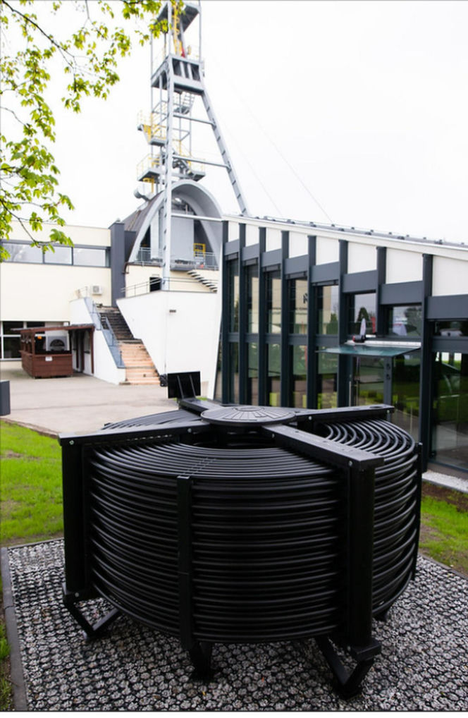

„Maszynownia Żywiołów” w Kopalni Srebra w Tarnowskich Górach
Zabytkowa Kopalnia Srebra w Tarnowskich Górach – obiekt wpisany na listę światowego dziedzictwa UNESCO – stała się jednym z ciekawszych przykładów głębokiej modernizacji energetycznej w Polsce.
Budynek został wyposażony w system ogrzewania i chłodzenia oparty na pompie ciepła VITOCAL firmy Viessmann współpracującej z magazynem energii w lodzie firmy Solar Eis Poland, partnera technologicznego projektu. Układ uzupełniają kolektory powierzchniowo-słoneczne, które zwiększają wydajność pompy ciepła zarówno w trybie grzania, jak i chłodzenia. Z kolei komfort cieplny i jakość powietrza w obiekcie zapewnia wentylacja mechaniczna z odzyskiem ciepła działająca w oparciu o dwa urządzenia Viessmann - Vitovent 300-W oraz VitoAir FS 300-E.
Dr inż. Jerzy Kwiatkowski z NAPE podkreśla, że synergia pompy ciepła z magazynem lodowym w obiekcie o wysokiej wartości społecznej jest jednocześnie efektywna i zrozumiała dla odbiorców. To mocna innowacja i edukacja w jednym.
Dzięki integracji pięciu odnawialnych źródeł energii – promieniowania słonecznego, powietrza atmosferycznego, energii geotermalnej z gruntu, wody oraz lodu – budynek osiąga wyższą klasę efektywności energetycznej, przy jednoczesnym znacznym obniżeniu kosztów eksploatacji oraz emisji CO₂. Wyróżnikiem przedstawionego projektu jest także fakt, że cała instalacja grzewczo-chłodząca stała się integralną częścią narracji o czterech żywiołach.
Autor: AHK Polska/ Kopalnia Srebra w Tarnowskich Górach/ Materiały prasowe „Maszynownia Żywiołów” w Kopalni Srebra w Tarnowskich Górach
