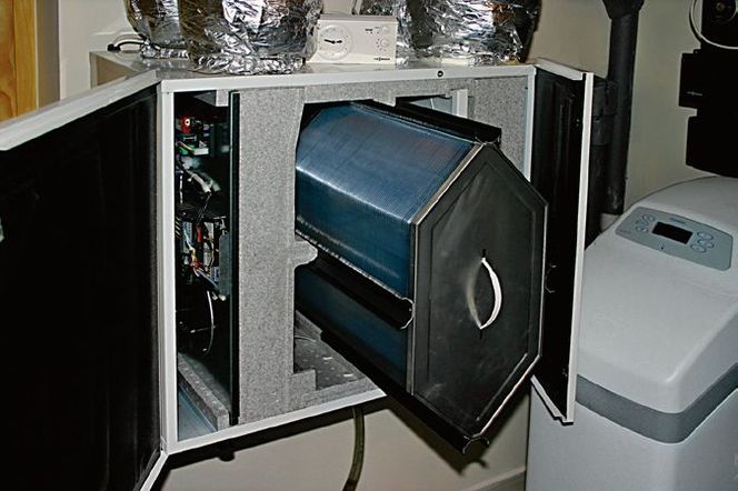

Autor: Archiwum serwisu Wymiennik przeciwprądowy ma podobną budowę płytową jak krzyżowy. Różnica polega na sposobie przepływu powietrza. W wymiennikach przeciwprądowych strumienie płyną równolegle, ale w przeciwnym kierunku
Wymiennik krzyżowy
Wymienniki krzyżowe są dziś najczęściej stosowane ze względu na stosunkowo niskie koszty ich produkcji oraz brak konieczności doprowadzania energii zewnętrznej do ich pracy.
Zaletą tego rozwiązania jest rozdzielenie strumieni powietrza nawiewanego i usuwanego, wadą – podatność na szronienie już przy temperaturze poniżej -5°C. Proces szronienia może doprowadzić do zupełnego ustania przepływu powietrza usuwanego z budynku przez zatkany szronem wymiennik. Aby tego uniknąć, stosuje się obejście (by-pass) ograniczające ilość świeżego powietrza przepływającego przez wymiennik ciepła.
Zamiast obejścia można zainstalować nagrzewnicę wstępną powietrza świeżego, która będzie je podgrzewała do temperatury wyższej niż ta, w której występuje szronienie. Takie rozwiązanie zmniejsza jednak odzysk ciepła z powietrza usuwanego, dlatego sprawność odzysku ciepła w wymiennikach krzyżowych sięga 60%. Łącząc szeregowo dwa wymienniki, można uzyskać jej zwiększenie do ponad 80%.
Wymienniki przeciwprądowe odzyskują ciepło ze sprawnością sięgającą 85%. Ich zaletą w stosunku do krzyżowych jest obniżenie temperatury, w której występuje szronienie i zatykanie się wymiennika.
Wymiennik przeciwprądowy jest droższy, ale coraz chętniej stosowany w domach jednorodzinnych. Ciągłe udoskonalanie konstrukcji wymiennika w celu eliminacji zjawiska szronienia doprowadziło do powstania wymienników przeciwprądowych spiralnych. Mają one większą powierzchnię czynną w stosunku do zwykłego wymiennika przeciwprądowego.
Wymiennik obrotowy
Wymienniki obrotowe są rzadziej stosowane ze względu na wyższą cenę. Ta jednak systematycznie zbliża się do ceny wymienników przeciwprądowych.
W obudowie typowego wymiennika obrotowego obraca się wirnik z masą akumulującą ciepło. Mogą ją stanowić płyty miliporowe i folia aluminiowa tworzące sieć kanalików do przepływu powietrza. Przez połowę wymiennika przepływa powietrze usuwane, powodując jego ogrzanie, przez drugą powietrze świeże, które ma się ogrzać. Największą zaletą wymiennika obrotowego jest jego sprawność dochodząca do 90%. Konstrukcja pozwala na odzysk nawiewanemunie tylko ciepła, ale także wilgoci.
Gdy wymiennik zostanie pokryty substancją higroskopijną, w zimie będzie odbierał wilgoć z powietrza usuwanego i przekazywał ją świeżemu, które po podgrzaniu jest przesuszone. Aby uniknąć szronienia na powierzchni wymiennika, wystarczy zmienić jego prędkość obrotową.
