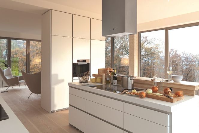

O tym jak uciążliwy jest hałasujący okap, najczęściej przekonują się posiadacze aneksów kuchennych oraz kuchni otwartych na salon. Jest to w ostatnich latach bardzo modne rozwiązanie, które niewątpliwie ma wiele zalet. Zyskujemy dużą otwartą przestrzeń, możemy w trakcie gotowania oglądać telewizję albo być w stałym kontakcie z rodziną lub gośćmi. Na granicy kuchni z salonem powstaje również idealne miejsce do wstawienia stołu i urządzenia tam jadalni.
Wszystkie te plusy przestają mieć znaczenie w momencie, gdy włączamy okap kuchenny, a nasza duża, otwarta przestrzeń wypełnia się hałasem. Rozmowy z gośćmi zamieniają się w przekrzykiwania i po chwili czujemy się zmęczeni. Możemy nadal oglądać telewizję, ale zapomnijmy, że usłyszymy jakiekolwiek dialogi w naszym ulubionym serialu. Co więcej, zagłuszamy telewizor również pozostałym domownikom.
Oczywiście, możemy zmniejszyć moc okapu, ale jest to chyba najgorszy z możliwych wyborów. Hałas zamieni się w trochę mniej irytujący, jednostajny szum, do którego z czasem można się przyzwyczaić, ale dopiero po wyłączeniu wyciągu, ogarnia nas błoga cisza i orientujemy się jak było głośno do tej pory. Ponadto, okapy pracujące na niskich biegach są bardzo mało skuteczne. W dużej, otwartej kuchni, która razem z salonem często ma więcej niż 35 m2, niemożliwe jest skuteczne oczyszczenie powietrza z zapachów przyrządzanych potraw. Podsumowując: okap szumi, a nic nie daje.
Stajemy zatem przed trudnym wyborem: hałas okapu pracującego z pełną mocą albo aromaty roznoszące się po całym domu. Najczęściej wybieramy to drugie rozwiązanie jako mniejsze zło i liczymy, że w końcu dom sam się przewietrzy z zapachu np. smażonej ryby. Z czasem, nasz markowy i drogi okap stanowi tylko dekorację albo służy za nastrojowe oświetlenie. Dlatego niektórzy z inwestorów, nauczeni doświadczeniem, potrafią w nowo urządzanej kuchni całkowicie zrezygnować z okapu, ponieważ i tak odzwyczaili się od jego używania.
