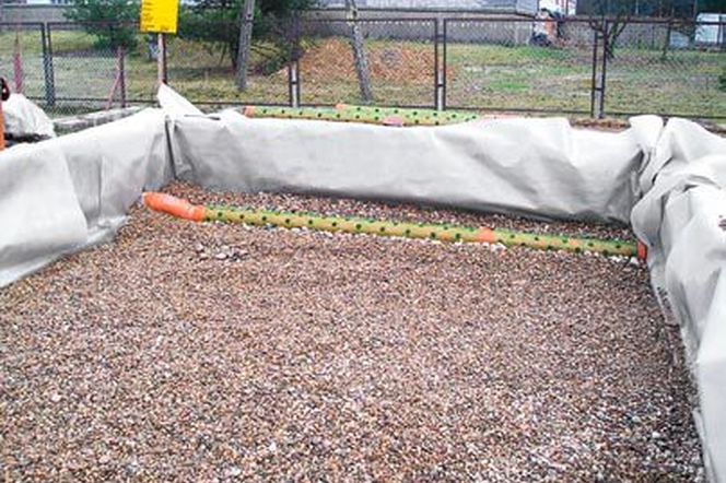

Wymiennik bezprzeponowy
Wymiennik bezprzeponowy to wykop o bokach długości 3-4 m i głębokości około 80 cm wypełniony oczyszczonym (płukanym, bez piasku) żwirem o granulacji 20-50 mm. Do takiego złoża żwirowego doprowadza się pionową rurę – czerpnię, taką jak w wymienniku przeponowym. Dalej ułożoną poziomo rurą drenarską powietrze z czerpni jest rozprowadzane na całą szerokość wymiennika. Po przeciwnej stronie złoża znajduje się druga rura, którą powietrze jest zasysane do instalacji wentylacyjnej wewnątrz budynku. Średnica i materiał rur mogą być takie jak w wymienniku rurowym.
Powietrze ogrzewa się lub chłodzi, przepływając przez warstwę żwiru. Ma z nim bezpośredni kontakt. Żeby temperatura złoża była zawsze dodatnia, powinno być przykryte od góry grubą warstwą gruntu. W praktyce zwykle żwir zakopuje się płytko i przykrywa warstwą izolacji cieplnej, uzyskując efekt podobny jak przy dużym zagłębieniu wymiennika. Dzięki temu można uniknąć problemów z wykonaniem i kłopotów z wodą gruntową (spód złoża powinien być powyżej jej poziomu). Jeśli jest taka potrzeba, wymiennik można wykonać ponad terenem, a izolacja sprawi, że temperatura wewnątrz złoża będzie odpowiadała tej, jaką ma grunt na głębokości nawet 5 m.
