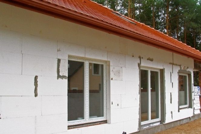

Zadaniem wentylacji wywiewnej jest wprawdzie usuwanie z budynku zanieczyszczonego powietrza, ale jej prawidłowe działanie w dużej mierze zależy od tego, jak skutecznie będzie doprowadzone do pomieszczeń świeże powietrze z zewnątrz.
Dlaczego problemy z wentylacją pojawiają się po termomodernizacji?
Bardzo często zdarza się, że ilość powietrza doprowadzanego do wnętrza budynku jest niewystarczająca. To sprawia, że ciąg w kanałach wywiewnych jest za słaby lub w części kanałów– odwrócony. Wtedy powietrze, zamiast być usuwane przez te kanały, napływa przez nie do domu.
Problemy z działaniem wentylacji szczególnie często zdarzają się po termomodernizacji. W wyniku wymiany okien na szczelne likwiduje się otwory, którymi do tej pory powietrze mogło się dostawać do wnętrza, i wymiana powietrza jest bardzo utrudniona albo staje się niemożliwa. W takiej sytuacji nie ma innego wyjścia jak dostarczyć do pomieszczeń odpowiednią ilość powietrza.
W nowych domach albo w domach po termomodernizacji nie można bowiem liczyć na to, że dopłynie ono samo przez szczeliny w oknach i drzwiach. Produkowane dzisiaj okna są bowiem wyposażone w system uszczelek, które skutecznie uniemożliwiają infiltrację powietrza. Rozszczelnianie okien za pomocą regulacji okuć okiennych również nie wystarczy. Potrzebne są nawiewniki zamontowane w oknach lub ścianach.
Problemy z wentylacją po termomodernizacji
Autor: Archiwum serwisu Ciepłe i zanieczyszczone powietrze jest wysysane na zewnątrz przez pionowe kanały wentylacyjne znajdujące się w pomieszczeniach „brudnych” (czyli takich, w których powstaje najwięcej zanieczyszczeń) i zlokalizowanych na górnej kondygnacji. W jego miejsce na skutek podciśnienia do wnętrz domu napływa czyste powietrze. Warunkiem jest istnienie otworów, przez które powietrze może się przedostać do domu
