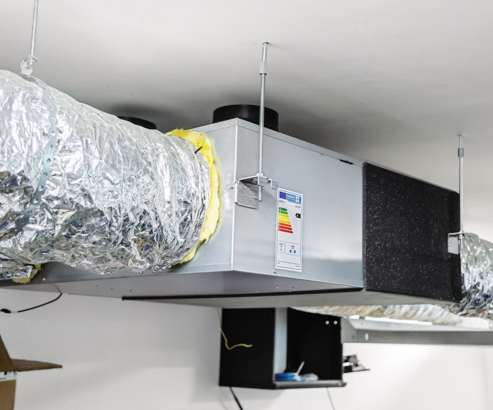

Rekuperatorem nazywa się centralę wentylacyjną zbudowaną z wymiennika ciepła, w którym powietrze dopływające do wnętrza domu ogrzewa się od cieplejszego powietrza wywiewanego (oczywiście oba strumienie nie mieszają się ze sobą) oraz dwóch wentylatorów – wywiewnego i nawiewnego. Wewnątrz rekuperatora są także filtry zatrzymujące pył znajdujący się w powietrzu.
Wentylatory mogą zwykle pracować z kilkoma (trzema-pięcioma) prędkościami obrotowymi. Możliwa jest też regulacja bezstopniowa, ale zwykle dopiero po zastosowaniu dodatkowego regulatora. Umożliwia to zmianę wydajności wentylatora, a więc dostosowywanie wielkości strumienia wymienianego powietrza do chwilowych potrzeb. Kupując rekuperator, wybiera się taki, którego wentylatory obliczeniową (wynikającą z projektu) ilość powietrza tłoczą na środkowym biegu. Wówczas, gdy zajdzie taka potrzeba, można zarówno zmniejszyć, jak i zwiększyć intensywność wentylacji w stosunku do normalnych warunków. Natężenie przepływu, nazywane wydatkiem, to najważniejszy parametr charakteryzujący wentylator. Informuje o tym, jaką objętość (lub masę) powietrza jest on w stanie przetłoczyć w jednostce czasu (najczęściej w m3/h). By dobrać odpowiednie urządzenie, trzeba jeszcze wiedzieć, z jaką siłą może to robić. Informuje o tym tak zwany spręż, czyli wytwarzany przez wentylator przyrost ciśnienia (w Pa).Im dłuższa i bardziej skomplikowana jest sieć kanałów, tym powinien on być większy. Dla każdej instalacji powinno się go obliczyć, aby był wystarczający do pokonania oporów przepływu powietrza na drodze od czerpni do każdego z nawiewników lub od każdego otworu wywiewnego do wyrzutni. W niezbyt dużych domach jednorodzinnych niezbędny wydatek wentylatorów to 200-300 m3/h, a spręż 100-200 Pa. Aby prawidłowo dobrać wentylator, musimy znać całą charakterystykę jego pracy, czyli zależność sprężu od wydatku. Punkt pracy (wymagany spręż i wydatek) powinien się znajdować w takim miejscu charakterystyki (będącej krzywą), w którym zwiększenie oporów przepływu, na przykład na skutek zabrudzenia filtra powietrza, nie spowoduje dużego zmniejszenia wydatku. Istotne jest też sprawdzenie, jaki jest pobór prądu w oczekiwanym punkcie pracy. Będzie to decydowało o kosztach eksploatacji rekuperatora, a różnice pod tym względem pomiędzy różnymi modelami bywają znaczne. Niewłaściwy dobór urządzenia może być także przyczyną hałaśliwej pracy wentylatorów.
Wymiennik ciepła w centralach wentylacyjnych do domów jednorodzinnych najczęściej jest krzyżowy. Ma kształt skrzynki wypełnionej wieloma kanałami o niewielkim przekroju ustawionymi w ten sposób, że gdy przez jeden rząd kanałów przepływa powietrze świeże, to przez sąsiedni, ustawiony prostopadle, powietrze jest wywiewane. Ciepło przenika przez cienkie ścianki kanałów wymiennika, ale strumienie powietrza pozostają rozdzielone. Nie dochodzi zatem do przenikania zapachów i zanieczyszczeń z powietrza usuwanego do nawiewanego. Coraz częściej stosowane są wymienniki nazywane przeciwprądowymi. Droga strumieni powietrza jest w nich dłuższa niż w krzyżowych, a kanały dla powietrza ciepłego i zimnego są ustawione równolegle. Powietrze ciepłe płynie w kierunku przeciwnym niż zimne. Szczególną odmianą tego typu wymienników są takie, w których przepływ powietrza odbywa się w kanałach spiralnych. Dzięki dłuższej drodze, na której następuje wymiana ciepła, sprawność wymiennika przeciwprądowego jest większa niż krzyżowego i wynosi nawet do 95% (krzyżowego może dochodzić najwyżej do 70%). Niektórzy producenci proponują centrale z dwoma wymiennikami krzyżowymi ustawionymi szeregowo, wtedy sprawność wymiany ciepła jest podobna do tej w wymienniku przeciwprądowym. Gdy przekracza 90%, temperatura świeżego powietrza ogrzanego w wymienniku jest tylko nieznacznie niższa niż wywiewanego z pomieszczeń – przynajmniej teoretycznie, bo w praktyce występują straty ciepła spowodowane różnymi czynnikami. W centralach wentylacyjnych są jeszcze stosowane wymienniki obrotowe, popularne w dużych instalacjach. Wymiennik ma formę bębna, który stale się obraca (jest napędzany silnikiem elektrycznym). Jest zrobiony z materiału akumulującego ciepło. Wewnątrz, równolegle do osi obrotu, są liczne wąskie kanały, którymi przepływa powietrze. Ponieważ bęben się obraca, kanały znajdują się na przemian w strumieniu powietrza ciepłego – ogrzewając się – i zimnego – oddając ciepło. Wadą takiej konstrukcji jest niemożność całkowitego odseparowania powietrza świeżego od zanieczyszczonego. Występuje więc przenikanie zanieczyszczeń i zapachów z powietrza wywiewanego do nawiewanego. Sprawność odzysku ciepła w tego typu wymiennikach przekracza 90%. Możliwe jest też odzyskiwanie wilgoci.
Filtry powietrza. Chronią przed zanieczyszczeniem wymiennik ciepła i wentylatory, ale ich rolą jest też oczyszczanie powietrza nawiewanego do pomieszczeń. To kolejna istotna zaleta systemu wentylacji mechanicznej stanowiąca o jego wyższości nad wentylacją naturalną. W zależności od tego, w jakim stopniu chce się oczyścić świeże powietrze, stosuje się mniej lub bardziej dokładne filtry. Te standardowo montowane w rekuperatorach (EU3, EU4) zatrzymują zwykle cząstki o średnicy 20-80 μm, co zapobiega przedostawaniu się wraz z powietrzem na przykład zarodników grzybów i pyłków roślin. Niestety, im dokładniejszy filtr, tym szybciej ulega zabrudzeniu.Niektóre z nich można czyścić, ale prędzej czy później każdy trzeba wymienić. Typowy filtr w typowych warunkach czyści się mniej więcej raz w miesiącu, a wymienia raz na pół roku (cena to zwykle 20-50 zł). Regulatory rekuperatorów mogą mieć sygnalizator zabrudzenia filtra przypominający o konieczności jego oczyszczenia lub wymiany.

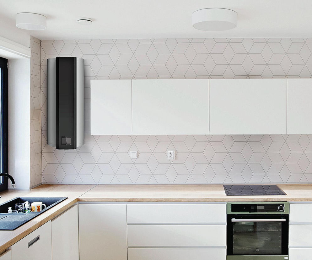

Z pompą ciepła
Z myślą o zastosowaniu­ w domach jednorodzinnych skonstruowano urządzenia, w których pompa ciepła odzyskuje energię z powietrza wywiewanego i podgrzewa nią wodę zgromadzoną w zbiorniku. Ciepła woda zasila instalację c.o.i c.w.u. W tym systemie są montowane tylko kanały wentylacyjne wywiewne. Znajdujący się w centrali wentylacyjnej wentylator wyciąga powietrze z pomieszczeń, a świeże powietrze napływa przez nawiewniki. Produkowane są też urządzenia, w których jest i rekuperator, i pompa ciepła odzyskująca ciepło, które nie zostało odebrane w wymienniku rekuperatora. Centrala wentylacyjna tego typu jest także wyposażona w konwencjonalne źródło ciepła (elektryczną grzałkę), bo przy niskiej temperaturze zewnętrznej ilość ciepła odzyskiwanego z powietrza nie wystarcza do pokrycia zapotrzebowania na nie.
