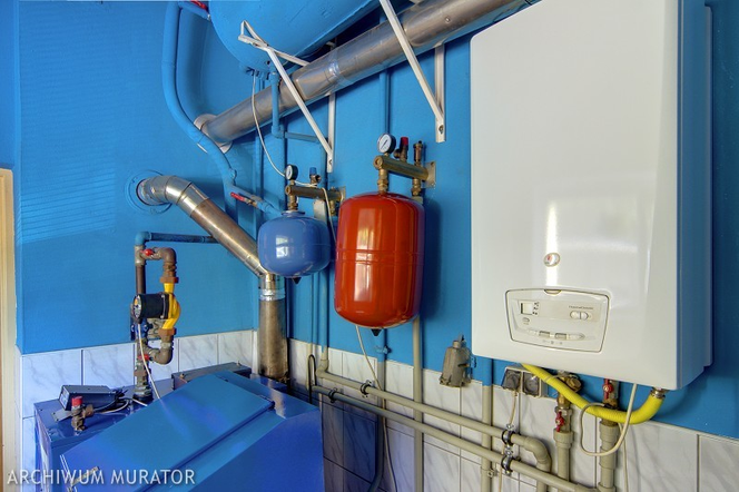

Kocioł gazowy Pompa ciepła
  • popularny od lat, dobrze znany instalatorom;
  • ma niską cenę i rozwiniętą sieć sprzedaży i serwisu;
  • jest niezawodny;
  • zajmuje niewiele miejsca (zwłaszcza wiszący);
  • niezbyt uciążliwy dla środowiska;
  • zasilany gazem ziemnym jest tani w eksploatacji;
  • może być niebezpieczny; jeśli niewłaściwie się go eksploatuje lub nie konserwuje, może dojść do wybuchu gazu lub zatrucia spalinami;
  • zasilany gazem płynnym jest drogi w eksploatacji i wymaga gromadzenia gazu w dużym, ustawionym na działce zbiorniku.
