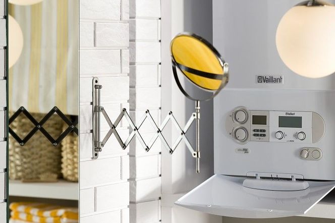

Autor: Archiwum serwisu Wiszące kotły zajmują bardzo mało miejsca, wygladają jak szafki w łazience.

Kotły gazowe to urządzenia niewielkich rozmiarów. Obecnie popularne są kotły wiszące. Wiesza się je na ścianie jak szafkę. Kotły dwufunkcyjne z wbudowanym przepływowym podgrzewaczem wody do przygotowania ciepłej wody użytkowej nie potrzebują dodatkowego zbiornika. Najmniejsze kotły tego typu mają wymiary zbliżone do walizki średniej wielkości. W ich obudowie mieści się praktycznie cała kotłownia wraz z osprzętem. Oprócz kotła w domu musi się także znaleźć komin. Chociaż w przypadku kotłów z zamkniętą komorą spalania (taką komorę mają m.in. kotły kondensacyjne) niekoniecznie. Mogą one być wyposażone w lekki stalowy przewód spalinowy wyprowadzony przez ścianę, a nie przez dach domu.
