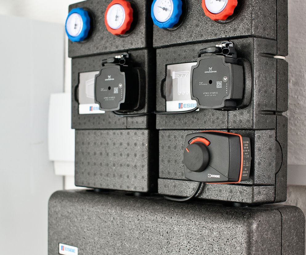

Termostatyczne zawory do ogrzewania podłogowego ESBE
Autor: ESBE/ Materiały prasowe

Regulacja automatyczna
Żeby uniknąć ręcznego dostosowywania temperatury zasilania do zmieniających się strat i zysków ciepła spowodowanych wahaniami temperatury zewnętrznej czy nasłonecznieniem, warto zastosować automatycznie sterowany zawór regulacyjny. Nastawa temperatury na zaworze jest wtedy zmieniana przez siłownik w zależności od zmian temperatury zewnętrznej bądź wewnętrznej zewnętrznej z korektą temperatury pomieszczenia. Ograniczeniem są tylko możliwości układu automatyki zarządzającej pracą siłownika. Użytkownicy prostych kotłów grzewczych bez układu automatyki mogą zastosować siłownik ze sterownikiem, na przykład firmy ESBE - CRA100, który zapewnia regulację stałotemperaturową, CRB100 dostosowujący nastawę zaworu do temperatury w pomieszczeniu albo 90C z regulacją według temperatury zewnętrznej z korektą temperatury pomieszczenia.
Zawór regulacyjny kieruje część wody wracającej z instalacji, a więc już schłodzonej, do przewodu zasilającego, powodując tym samym obniżenie temperatury zasilania do nastawionej wartości. W przypadku osiągnięcia maksymalnej dopuszczalnej temperatury pompa obiegowa jest zatrzymywana i woda w podłodze przestaje krążyć do czasu jej schłodzenia. Zadaniem układu mieszającego może być nie tylko zapobieganie przegrzewaniu instalacji. Gdy źródłem ciepła jest kocioł na paliwo stałe, który nie zapewnia stabilnej temperatury wody, układ regulacji z zaworem mieszającym może do pewnego stopnia niwelować wpływ jej zmian na temperaturę w pomieszczeniach. Ze względu na dużą bezwładność cieplną ogrzewania podłogowego zwykle stosuje się do tego regulator pogodowy reagujący na zmiany temperatury na zewnątrz, a więc z wyprzedzeniem w stosunku do zmian temperatury w pomieszczeniach. Za pomocą zaworu mieszającego regulator dostosowuje temperaturę zasilania instalacji do zmieniającej się temperatury na zewnątrz zgodnie z zapisanym w jego pamięci algorytmem. Zależność między nimi nazywa się krzywą grzania. Użytkownik może modyfikować jej przebieg, żeby dopasować ją do charakterystyki budynku oraz systemu grzewczego i dzięki temu uzyskać stabilną temperaturę w pomieszczeniach. Oprócz tego krzywą można przesuwać w górę i w dół i w ten sposób wybierać wartość temperatury, która ma być w nich utrzymywana.
