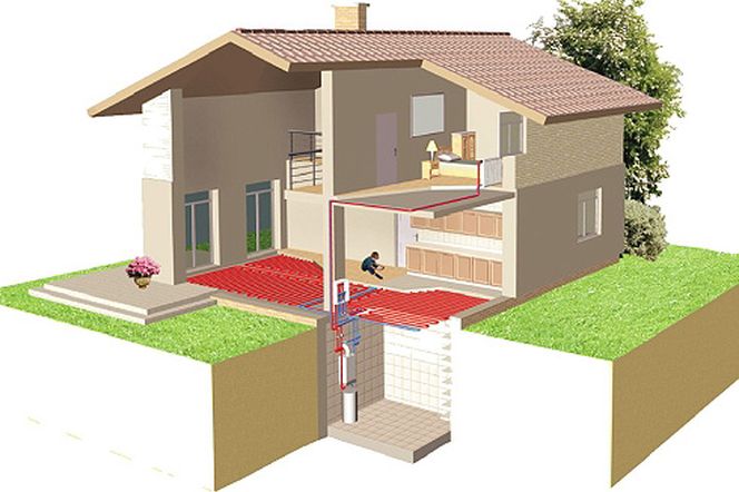

Grzejniki i ogrzewanie podłogowe
Autor: Archiwum serwisu W domach piętrowych ogrzewanie podłogowe najczęściej instaluje się w pomieszczeniach na parterze – salonie, kuchni, holu. W pokojach na wyższej kondygnacji z różnych powodów (większa bezwładność podłogówki, zwiększone obciążenie stropu) montuje się tradycyjne grzejniki.
Ogrzewanie podłogowe z pewnością jest warte polecenia. Dobrze zaprojektowane i wykonane zapewnia wyższy komfort cieplny niż tradycyjne grzejniki, a dzięki nieco innej formie przekazywania ciepła pozwala zaoszczędzić trochę energii.
Podłogówka – na dole, grzejniki – na górze
Najczęściej spotykamy się z sytuacją, że na parterze domu – głównie w obszernym salonie, holu, czasem kuchni – instaluje się ogrzewanie podłogowe, a na wyższych kondygnacjach (piętrze, poddaszu), gdzie zwykle znajdują się sypialnie – tradycyjne grzejniki. W pomieszczeniach na parterze, często wyłożonych kamienną lub ceramiczną posadzką, można w ten sposób doskonale wykorzystać walory ogrzewania podłogowego, za to w sypialniach dzięki szybkiej reakcji grzejników na sygnały automatycznej regulacji łatwo dostosowywać temperaturę do zmiennych potrzeb (chłodniej w nocy i w ciągu dnia, gdy wszyscy są poza domem, cieplej wieczorem i rano).
