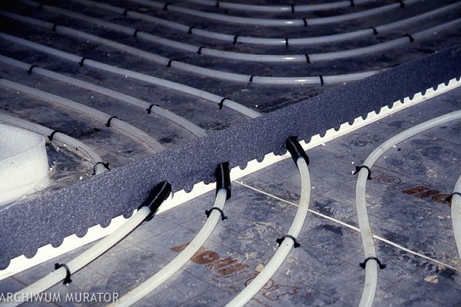

Projekt ogrzewania podłogowego przed położeniem posadzki!
Ogrzewanie podłogowe, aby dobrze funkcjonowało, powinno być przewidziane już na etapie projektu architektonicznego. Chodzi o uwzględnienie w warstwach podłogowych zwiększonej izolacji cieplnej. Jest ona wymagana do zredukowania strat ciepła do gruntu lub do pomieszczeń znajdujących się piętro niżej. Ważne jest określenie, czy podłoga będzie wykończona na przykład drewnem, czy terakotą – wierzchnia warstwa wpływa na wydajność zastosowanego ogrzewania podłogowego. Idealnie byłoby mieć przynajmniej wstępny projekt wnętrz – tak, aby ogrzewania podłogowego nie układać w zabudowanych szafach, pod brodzikami czy pod kominkami. Wydawałoby się, że posiadanie go to ekstrawagancja, ale i tak będziemy go potrzebowali na etapie projektu elektrycznego (miejsca gniazd, wyłączników, kinkietów itp.) i na etapie wykończenia łazienek.
Kiedy ogrzewanie mieszane, czyli podłogówka i grzejniki w jednej instalacji
Kiedy cały budynek jest ogrzewany w systemie podłogowym, odpowiednie parametry wody grzewczej wytwarzane są w kotle i taki czynnik zasila całą instalację centralnego ogrzewania. W przypadku ogrzewania mieszanego (grzejniki płytowe i ogrzewanie podłogowe), w celu uniknięcia wspomnianych wyżej dużych powierzchni grzejników płytowych, kocioł zasila w wodę grzewczą dwa obiegi. Jeden obieg o wyższej temperaturze zasilającej jest przeznaczony do grzejników płytowych, drugi obieg – o parametrach niższych – do ogrzewania podłogowego. Obniżenie parametrów wody grzewczej następuje w wyniku zmieszania wody zasilającej z powrotną na tak zwanym mieszaczu. Mieszacz może być usytuowany w kotłowni. Tak postępujemy, gdy udział ogrzewania podłogowego w całości ogrzewania jest znaczny. Jeśli powierzchnia przeznaczona pod to ogrzewanie jest mniejsza (do 35 m2), można zastosować zmieszanie pompowe w szafkach rozdzielczych mieszkaniowych.
Ogrzewanie podłogowe podłączone do grzejnika?
A co zrobić z pojedynczymi niewielkimi pomieszczeniami – zwykle łazienkami lub WC? Można połączyć podłogówkę z grzejnikiem podstawowym w tym pomieszczeniu. W łazienkach i WC jest to zwykle grzejnik drabinkowy. Przy takim rozwiązaniu ważne jest zastosowanie zaworów „pilnujących”, by układ nie przekroczył dopuszczalnej temperatury przewidzianej dla ogrzewania podłogowego. Kiedyś montowano zawory regulujące, które w chwili przekroczenia zadanej temperatury odcinały i grzejnik drabinkowy (płytowy), i pętlę ogrzewania podłogowego. Było to zabezpieczenie skuteczne, ale czasem mogło doprowadzać do wychłodzenia łazienki. Obecnie preferuje się rozwiązania polegające na szeregowym włączeniu obu grzejników. Przekroczenie progu temperaturowego w ogrzewaniu podłogowym powoduje chwilowe odcięcie tylko tego obiegu, a grzejnik drabinkowy (płytowy) działa dalej bez zakłóceń.
