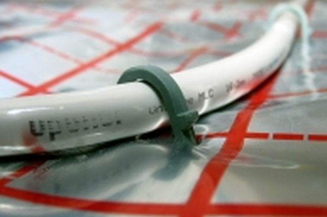

Montaż ogrzewania podłogowego - mocowanie rur do podłoża
Rury do ogrzewania podłogowego mocuje się do podłoża spinkami lub klipsami. Niektóre folie mają wtopione specjalne siatki umożliwiające solidne mocowanie rur. Wierzchnia warstwa takich folii ma nadruk zwany rastrem, ułatwiający ułożenie rur z zachowaniem odpowiednich odstępów. W innych systemach stosuje się oprócz klipsów szyny z wycięciami, przez które prowadzi się przewody.
Niektóre firmy oferują izolację ze specjalnie wykończonego styropianu z występami (czopami), pomiędzy które wciska się rurę grzejną. Rura nie wymaga już wtedy dodatkowego mocowania, a takiego styropianu nie trzeba zabezpieczać przed wilgocią.
Z powodów finansowych inwestorzy często decydują się na zwykłe płyty styropianowe i pokrywają je oddzielną warstwą folii. Należy jednak pamiętać, że minimalna gęstość styropianu pod ogrzewanie podłogowe powinna wynosić 20 kg/m3.
Rozwiązanie takie jest tańsze od izolacji systemowych, ale montaż trwa dłużej – trzeba bowiem ułożyć osobno warstwę styropianu i folii. Elementy grzejne mocuje się wtedy zazwyczaj drutem lub zapinkami do siatki stalowej, którą należy ułożyć na izolacji.
