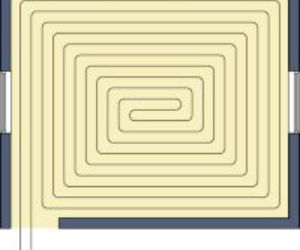

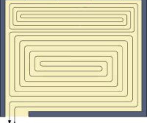

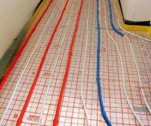

Odstępy między rurami ogrzewania podłogowego wynoszą zazwyczaj od 10 do 30 cm. Im są mniejsze, tym bardziej wyrównana jest temperatura podłogi. Dlatego w łazience, gdzie gołe stopy często mają bezpośredni kontakt z podłogą, zaleca się układanie w minimalnych odstępach.
Zdjęcie do bloczka '2 zdjecia' - art 20

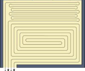

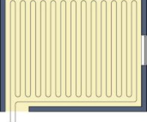

Pętle grzewcze formuje się w spirale lub meandry. W strefach brzegowych, gdzie są duże straty ciepła, rury układa się gęściej, aby uzyskać większą wydajność cieplną. Na 1 m2 podłogi trzeba zużyć średnio 5-6 m rury grzejnej. Maksymalna długość obiegu to około 120 m.
