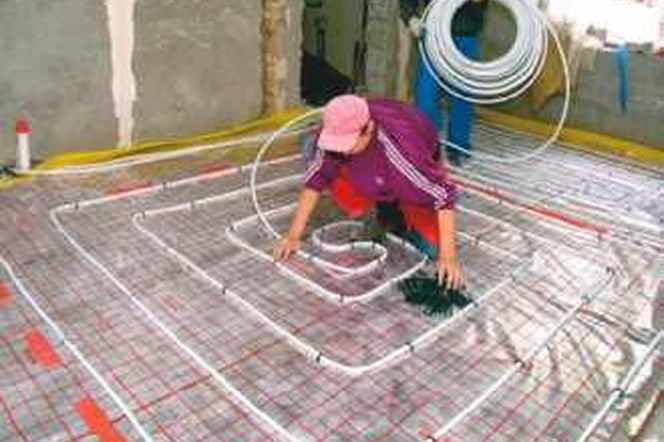

Autor: Wiktor Greg Każda pętla ogrzewania podłogowego, powinna być wykonana z jednego odcinka rury, którą układa się w formie spirali, by uzyskać równomierny rozkład temperatury na całej ogrzewanej powierzchni

Izolację cieplną podłogi wykonuje się ze sztywnych płyt styropianowych lub z wełny mineralnej usztywnionej żywicą, najlepiej przeznaczonych do instalacji ogrzewania podłogowego – zabezpieczonych przed zawilgoceniem, pokrytych folią wielowarstwową z aluminium odbijającym promieniowanie cieplne. Na folii jest nadrukowana kratka ułatwiająca prowadzenie rur w równych odstępach, a przyklejone do niej płyty rozwija się z rolki. Można też zastosować izolację systemową z wypustkami przytrzymującymi układane na nich rury, co ułatwia zmiany kierunku i przyspiesza pracę.

W innym przypadku do mocowania rur do izolacji stosuje się wbijane w nią uchwyty. Należy zadbać o to, żeby między płyty izolacyjne nie dostała się wylewka. W tym celu można je ze sobą skleić szeroką taśmą samoprzylepną. Jeśli są to zwykłe płyty podłogowe styropianowe lub z wełny mineralnej niezabezpieczone fabrycznie przed zawilgoceniem, to najlepiej położyć na nie folię budowlaną.

Autor: Piotr Mastalerz Rury muszą być dobrze przymocowane do podłoża, by się nie przemieściły podczas pokrywania ich betonem. Służą do tego specjalne spinki wbijane w warstwę izolacji
