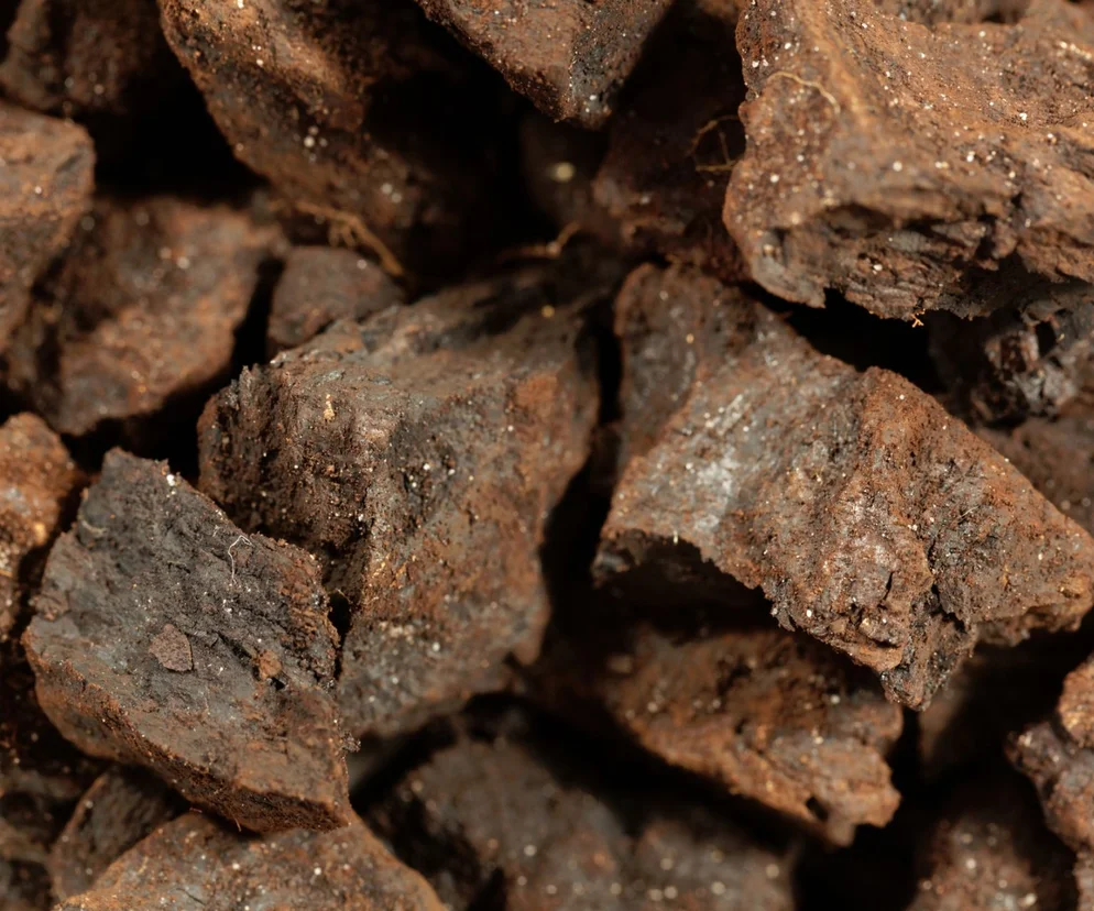

Autor: Gettyimages Węgiel brunatny ma znacznie mniejszą wartość opałową niż kamienny

Autor: Państwowy Instytut Geologiczny Węgiel brunatny to ostatni wybór do ogrzewania domów
