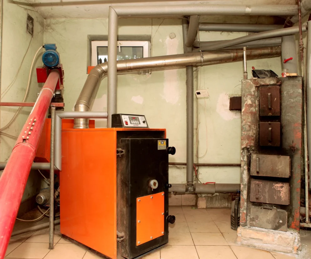

Pomarańczowy kocioł z podajnikiem na biomasę w kotłowni. O ogrzewaniu domu owsem przeczytasz na Muratordom.
Autor: Andrzej Szandomirski Do kotła na pellety lub ziarna zbóż można dokupić podajnik pneumatyczny z długim przewodem do transportu paliwa z dużego silosa oddalonego od kotła nawet o kilkadziesiąt metrów
