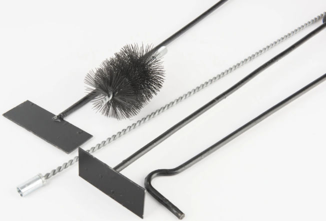

Czyszczenie kotła na węgiel
Aby uzyskiwać jak największą sprawność kotła, należy utrzymywać w czystości komorę spalania oraz kanały konwekcyjne lub innego typu wymienniki ciepła. Podczas spalania węgla powstaje wiele substancji smolistych i dużo pyłu. Zalegają one na elementach we wnętrzu kotła. Zamiast nagrzewać blachę, która będzie oddawać ciepło do wody, nagrzewać będzie się warstwa sadzy zalegającej na wymienniku. Dlatego trzeba dokładnie i regularnie usuwać popiół i sadze ze ścian w komorze paleniskowej oraz z półek wymiennika. Są do tego przeznaczone drzwiczki wyczystne (górne lub boczne), rewizyjne oraz popielnikowe. Podczas czyszczenia wymiennika należy zwrócić uwagę na czystość kanału wylotu spalin do komina. Na bieżąco czyszczenie kotła na węgiel należy przeprowadzać co mniej więcej 7 dni. Częstotliwość czyszczenia zależy od jakości paliwa i stopnia zanieczyszczenia kotła. Czyszczenie przeprowadza się tylko po wygaszeniu kotła.

Autor: Mamto/ Materiały prasowe Zestaw narzędzi do czyszczenia kotła
