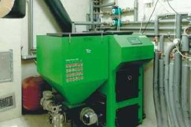

Miejsce na kocioł
Autor: Andrzej Szandomirski ...czy po lewej stronie kotła, trzeba tam zostawić mniej więcej 1 m wolnego miejsca na załadunek paliwa podstawowego oraz tyle samo z przodu, na dokładanie do paleniska opału zastępczego

Prawidłowy projekt kotłowni na paliwo stałe - przepisy
Podstawę do projektowania kotłowni na paliwo stałe stanowią Warunki techniczne, jakim powinny odpowiadać budynki i ich usytuowanie oraz norma PN-87/B-02411. Zgodnie z nimi kotły o nominalnej mocy cieplnej do 10 kW można instalować w pomieszczeniach niemieszkalnych, których kubatura wynosi co najmniej 4 m3 na 1 kW mocy cieplnej kotła i nie jest mniejsza niż 30 m3. Do paleniska kotła musi być zapewniony dopływ powietrza w ilości co najmniej 10 m3/h i 1 kW mocy kotła. W kotłowni o mocy do 25 kW, która powinna być wydzielonym pomieszczeniem, najlepiej usytuowanym centralnie w stosunku do tych, które ogrzewa, muszą być spełnione między innymi takie warunki:
  • kocioł powinien stać na fundamencie z materiałów niepalnych wystającym 5 cm nad poziom podłogi, zabezpieczonym stalowymi kątownikami;
  • podłoga powinna być z materiałów niepalnych lub obita blachą stalową o grubości 0,7 mm w odległości co najmniej do 0,5 m od krawędzi kotła;
  • musi być oświetlenie sztuczne, a najlepiej także naturalne, oraz jedno gniazdo elektryczne o napięciu nieprzekraczającym 24 V;
  • odległość t yłu kotła od ściany nie może być mniejsza niż 0,7 m, boku niż 1 m, a przodu od przeciwległej ściany co najmniej 2 m i umożliwiać swobodny dostęp do niego podczas czyszczenia i konserwacji;
  • wysokość powinna wynosić co najmniej 2,2 m, a w istniejących budynkach nie mniej niż 1,9 m pod warunkiem zapewnienia poprawnej wentylacji;
  • wentylacja nawiewna musi się odbywać przez niedający się zamknąć otwór o przekroju minimum 200 cm2 usytuowany nie wyżej niż 1 m nad podłogą, a wywiewna przez kanał z materiału niepalnego o przekroju co najmniej 14 x 14 cm, z otworem wlotowym pod stropem i wylotowym nad dachem domu;
  • przekrój komina nie może być mniejszy niż 20 x 20 cm;
  • w podłodze powinien być wpust podłogowy;
  • jeśli poniżej znajduje się kondygnacja użytkowa, podłoga i ściany do wysokości 10 cm, progi w drzwiach o wysokości 4 cm oraz wszystkie przejścia przewodów w podłodze i w ścianach do wysokości 10 cm muszą być wodoszczelne;
  • w pobliżu, najlepiej w wydzielonym pomieszczeniu, musi się znajdować skład paliwa o takiej powierzchni, aby można było składować opał na cały sezon grzewczy;
  • popiół i żużel trzeba gromadzić w metalowych pojemnikach, które powinny być codziennie opróżniane.
