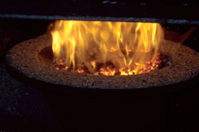

Kotły na drewno i biomasę, czyli paliwo z lasu
Autor: Archiwum serwisu Spalanie biomasy to ekologiczna alternatywa dla tak popularnego u nas wytwarzania ciepła z węgla kamiennego
