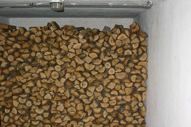

Drewno na opał
Autor: Andrzej T. Papliński Drewno na opał. Oprócz niskiej ceny drewno ma przede wszystkim walory ekologiczne.
