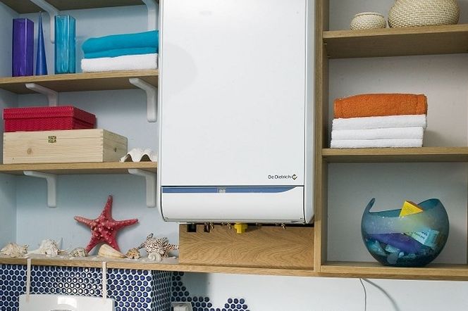

Kocioł wiszący dwufunkcyjny
Autor: Marcin Czechowicz Wiszący kocioł dwufunkcyjny ma gabaryty niewielkiej wiszącej szafki i w zasadzie jest kompletną kotłownią

Kotły wiszące przepływowe. Zaletą kotłów wiszących przepływowych są niewielkie rozmiary i korzystna cena. Wiszący kocioł dwufunkcyjny (z wbudowanym przepływowym podgrzewaczem wody, czyli niepotrzebujący zasobnika) ma gabaryty niewielkiej wiszącej szafki kuchennej i w zasadzie jest kompletną kotłownią. Taki piec gazowy jest więc najlepszym rozwiązaniem do małego domu lub mieszkania, w którym na duże urządzenie szkoda miejsca.
