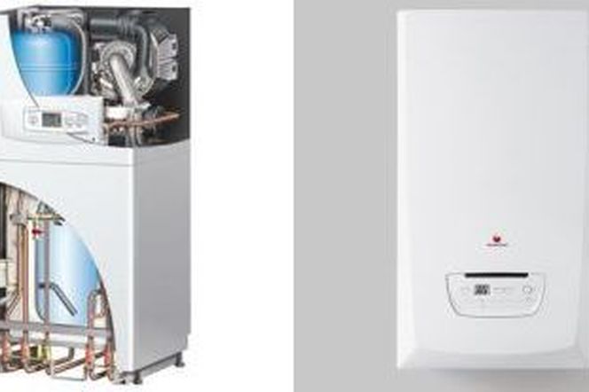

Piec wiszący Saunier Duval
Poszczególne kotły gazowe różnią się materiałami, z jakich zrobione są ich elementy, oraz wyposażeniem. Warto się z nimi zapoznać.

iso condens
Autor: Archiwum serwisu iso condens Saunier Duval(fot. SAUNIER DUVAL)
