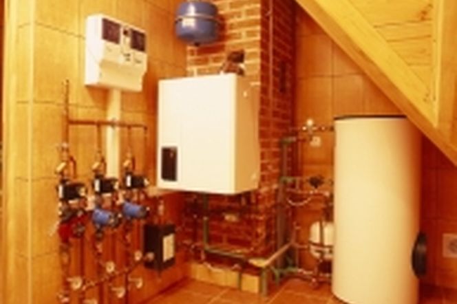

Kotłownia - lokalizacja i wymiary
Miejsce na kocioł gazowy może być specjalnie wydzielone, ale kocioł o mocy do 30 kW może pracować w pomieszczeniu o innym przeznaczeniu jak kuchnia czy łazienka (choć łazienka nie jest zalecana). Kotły zawiesza się na płaskiej ścianie odpowiedniej grubości. Konstrukcja tej ściany musi udźwignąć kocioł, a niekiedy też pełny zasobnik ciepłej wody użytkowej. Kotły stojące są na tyle duże, że ustawia się je najczęściej w oddzielnych pomieszczeniach. Pomieszczenie dla kotła zasilanego gazem ziemnym może znajdować się na dowolnym poziomie budynku: w piwnicy, na parterze, na strychu. Kotłów na gaz płynny nie wolno instalować w piwnicach i suterenach poniżej poziomu terenu.

Wymiary kotłowni
W domach nowo budowanych kotły gazowe można instalować w pomieszczeniach o wysokości co najmniej 2,2 m. W domach istniejących – w pomieszczeniach nie niższych niż 1,9 m. Kubatura kotłowni nie może być mniejsza niż 8 m³.
