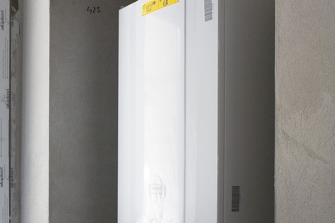

Kocioł gazowy wiszący
Autor: Marcin Czechowicz Piwnica to dobre miejsce na kotłownię, ale nie z kotłem na propan – ten gaz jest cięższy od powietrza, więc ze względów bezpieczeństwa nie wolno go używać w pomieszczeniach z podłogą poniżej poziomu terenu
