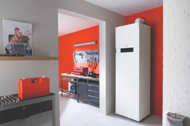

Kocioł kondensacyjny
Autor: VIESSMANN Coraz droższe ceny paliwa i rosnące koszty ogrzewania skłaniają do zainteresowania się urządzeniami, dzięki którym można obniżyć rachunki. Dlatego decydując się na kocioł gazowy, najlepiej wybrać kondensacyjny
