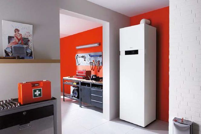

Kocioł gazowy z zasobnikiem
Autor: Archiwum serwisu Gdy potrzeba dużo ciepłej wody do kąpieli, dobrym rozwiązaniem jest kocioł z zasobnikiem. Estetycznym i łatwym do zainstalowania rozwiązaniem jest zasobnik zintegrowany z kotłem. Może mieć pojemność nawet 220 l i wężownicę do podłączenia kolektorów słonecznych
