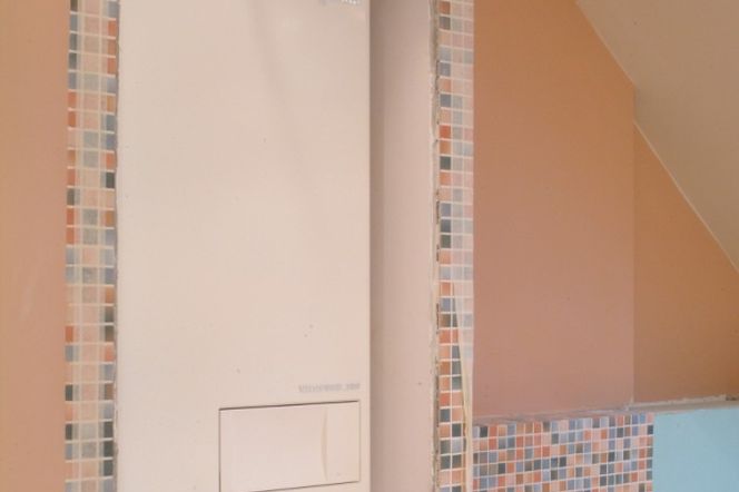

Kotły dwufunkcyjne z zasobnikiem warstwowym
Autor: Archiwum serwisu Wiszący dwufunkcyjny kocioł gazowy
