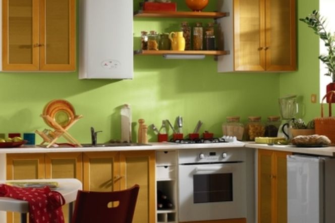

Autor: Archiwum serwisu Kocioł dwufunkcyjny SEMIA F 21 - niewielki kocioł gazowy z zamkniątą komorą spalania, do przepływowego przygotowania c.w.u. (fot. Saunier Duval)

Jeżeli w naszym domu nie dysponujemy miejscem, które moglibyśmy przeznaczyć na montaż kotła jednofunkcyjnego z oddzielnym zasobnikiem, rozwiązaniem może być zakup kotła dwufunkcyjnego (przygotowanego do samodzielnego wytwarzania c.w.u. i c.o.). Dzięki kompaktowym wymiarom wiszących konstrukcji tego typu stosunkowo łatwo można wygospodarować miejsce na instalację urządzenia, może to być np. kuchnia lub łazienka.
