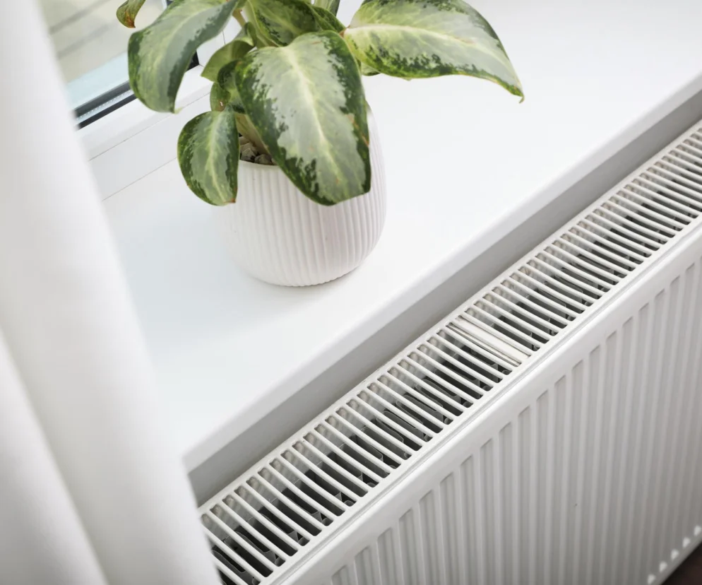

Biały grzejnik panelowy pod parapetem, na którym stoi roślina w doniczce. O naprawie kaloryfera przeczytasz na Muratordom.
