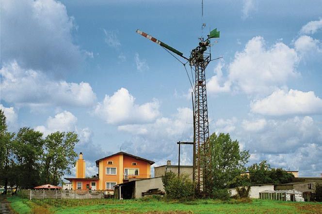

Przydomowa elektrownia wiatrowa - komu opłaca się ją budować?
Autor: Archiwum serwisu Energia pochodząca z wiatraków jest ekologiczna, a jej źródło nigdy się nie wyczerpuje

Miłośników własnych przydomowych elektrowni wiatrowych stale przybywa, choć trudno raczej mieć nadzieję na całkowite uniezależnienie się za ich pomocą od dostaw energii z sieci. Gdy jednak mieszka się z dala od sieci i jest się narażonym na częste przerwy w dostawie prądu, warto pomyśleć o własnej minielektrowni na wiatr. Przydomowe wiatraki mogą służyć jako dodatkowe źródło energii, które w pewnym stopniu uniezależnia od sieci lokalnego dystrybutora energii elektrycznej. Najlepiej sprawdzają się jako zasilanie domów niskoenergetycznych – bardzo dobrze ocieplonych, które potrzebują niewiele prądu. W przyszłości może wzrosnąć zainteresowanie elektrowniami wiatrowymi, bo do prawa polskiego jest obecnie wprowadzana Dyrektywa Unii Europejskiej nr 2002/91/WE, według której w dokumentacji nowych budynków oraz starych gruntownie remontowanych projektant będzie musiał uwzględnić zastosowanie energii pochodzącej ze źródeł odnawialnych (OZE). Ponieważ elektrownie wiatrowe mogą działać praktycznie wszędzie, świetnie nadają się do spełnienia tego warunku.

Ze względu na bardzo wysokie ceny profesjonalnych wiatraków, ten, kto marzy o małej przydomowej elektrowni wiatrowej, powinien raczej pomyśleć o wybudowaniu jej sposobem gospodarczym, czyli we własnym zakresie. Energię elektryczną najlepiej wykorzystywać do ogrzewania wody użytkowej w podgrzewaczu elektrycznym (bojlerze) lub do dogrzewania pomieszczeń. Można też umieścić grzałki w obiegu centralnego ogrzewania, jeśli mamy taki w domu. Dobrze dobrana i usytuowana elektrownia wiatrowa może wytworzyć rocznie taką ilość energii elektrycznej, jaka odpowiada 10-20% iloczynu mocy nominalnej zainstalowanej turbiny oraz liczby godzin w ciągu roku (24 h x 365 dni). W tak wyliczonej wielkości uwzględnione są zarówno okresy bezwietrzne, jak i te, kiedy prędkość wiatru jest mniejsza lub większa od tej, przy której elektrownia wiatrowa produkuje moc nominalną. Otrzymany wynik, mimo że szacunkowy, z pewnością pomoże w uzmysłowieniu sobie możliwości i urealnieniu oczekiwań.
