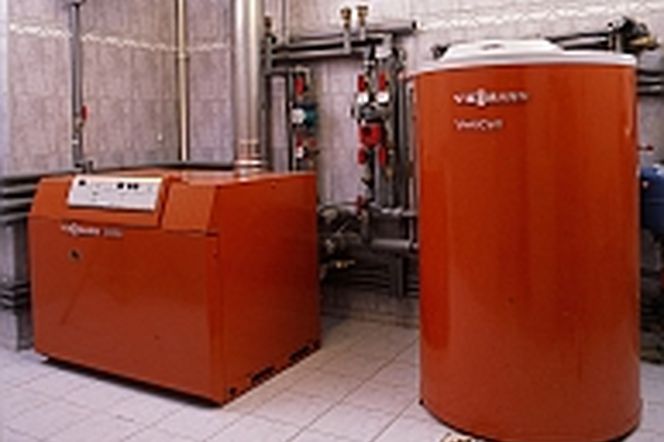

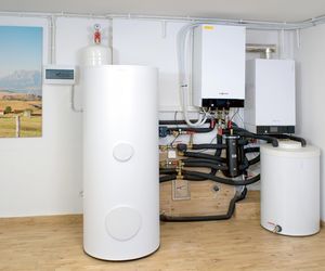

Nowoczesne piece grzewcze to urządzenia coraz bardziej zaawansowane technicznie. Nic więc dziwnego, że coraz więcej się od nich wymaga. I nie chodzi tylko o wysoką sprawność czy łatwą obsługę, ale także bezpieczeństwo użytkowania. Zapewniają je montowane standardowo w kotłach różnego rodzaju zabezpieczenia.
Piece grzewcze - sposoby zapewnienia bezpieczeństwa
