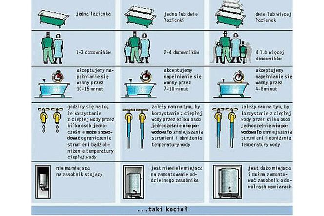

Dobierając urządzenie grzewcze, trzeba też zwrócić uwagę na to, ile miejsca można przeznaczyć na jego zainstalowanie.Optymalne rozwiązanie to takie, które odpowiada naszym indywidualnym potrzebom, jest możliwe do zastosowania u nas w domu, no i oczywiście takie, na które nas stać. Aby ułatwić sobie wybór kotła c.o. , określmy model naszego domu, a na tej podstawie najlepszy dla nas rodzaj kotła. Pomoże nam w tym poniższa tabela.
