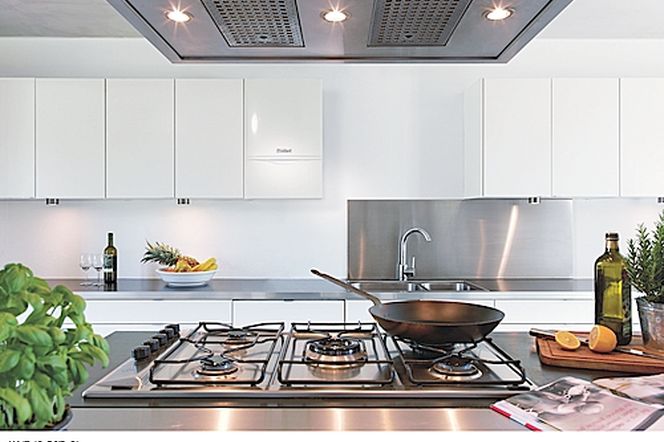

Autor: Archiwum serwisu ecoTEC - małe gabaryty kotła kondensacyjnego umożliwiają nawet zabudowę w ciągu szafek kuchennych (fot. Vaillant)

W przypadku modernizacji instalacji grzewczej stosując kocioł kondensacyjny możemy uzyskać dodatkowe korzyści. Z reguły, bowiem stary, atmosferyczny kocioł był umieszczony w kotłowni. Stosując nowoczesny kocioł kondensacyjny o małych gabarytach możemy umieścić go w kuchni czy łazience, a „odzyskaną” powierzchnię kotłowni przeznaczyć do innych celów. W ten sposób niewiele dokładając uzyskuje dodatkową powierzchnię do wykorzystania. Oczywiście można powiedzieć, że również współczesne kotły atmosferyczne maja małe gabaryty i można je umieścić w kuchni czy łazience. Trzeba jednak pamiętać, że urządzenia te pobierają powietrze do spalania z pomieszczenia. W związku z tym w okresie zimowym możemy odczuwać dyskomfort z powodu intensywnego napływu do pomieszczenia zimnego powietrz z kratki nawiewnej.
Ponadto kotła atmosferycznego nie wolno stosować w pomieszczeniach wyposażonych w wentylator wyciągowy (wentylator w łazience czy okap w kuchni). Urządzenia te zakłócałyby ciąg kominowy i „wyciągałyby” spaliny z kotła do pomieszczenia. W przypadku kotła kondensacyjne oba te problemy są rozwiązane. Po pierwsze powietrze jest pobierane osobnym kanałem wprost z zewnątrz, a po drugie komora spalania jest całkowicie odseparowana od pomieszczenia. W związku z tym działanie ewentualnego wentylatora w kuchni czy łazience nie ma wpływu na pracę kotła.
