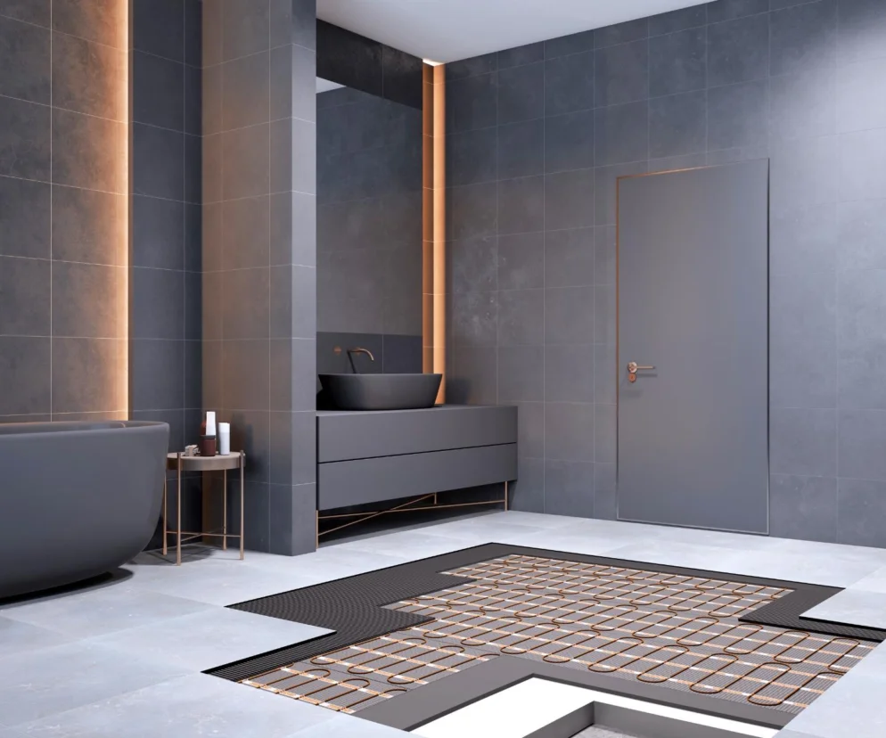

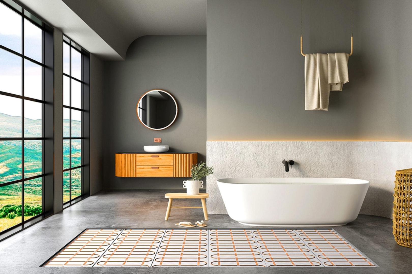

W budynku modernizowanym elektryczna mata najczęściej pełni funkcję uzupełniającą. W obiekcie dobrze zaizolowanym może być także elementem ogrzewania podstawowego, ale tę decyzję powinien poprzedzić bilans zapotrzebowania na ciepło. Moc podawana na metr kwadratowy maty nie jest bowiem tym samym co moc dostępna dla całego pomieszczenia — liczy się również rzeczywista, wolna powierzchnia podłogi, na której można ułożyć element grzejny.
Mata dobrana do warstwy wykończeniowej
Płytki ceramiczne i kamień dobrze przewodzą ciepło, dlatego właśnie łazienka, kuchnia i przedpokój są najczęstszymi miejscami montażu. Przykładem rozwiązania do takich posadzek jest mata Thermoval TV TO 50 o mocy 150 lub 170 W/m². Dwużyłowy przewód grzejny o grubości 3,5 mm jest umieszczony na siatce z włókna szklanego, a całość montuje się w warstwie elastycznego kleju pod płytkami albo w cienkiej wylewce. Producent oferuje warianty od 0,5 do 20 m², co ułatwia dopasowanie zestawu do rzeczywistej powierzchni grzejnej.
Alternatywą pod płytki jest Thermoval TV TT 50: mata o mocy 170 W/m², w której przewód o grubości 3,2 mm zamocowano na elastycznej siatce tekstylnej. Zarówno TV TO 50, jak i TV TT 50 są przeznaczone do montażu wewnątrz budynku i mogą pracować jako ogrzewanie podstawowe albo wspomagające — zawsze po sprawdzeniu, czy łączna moc instalacji pokrywa potrzeby danego wnętrza.

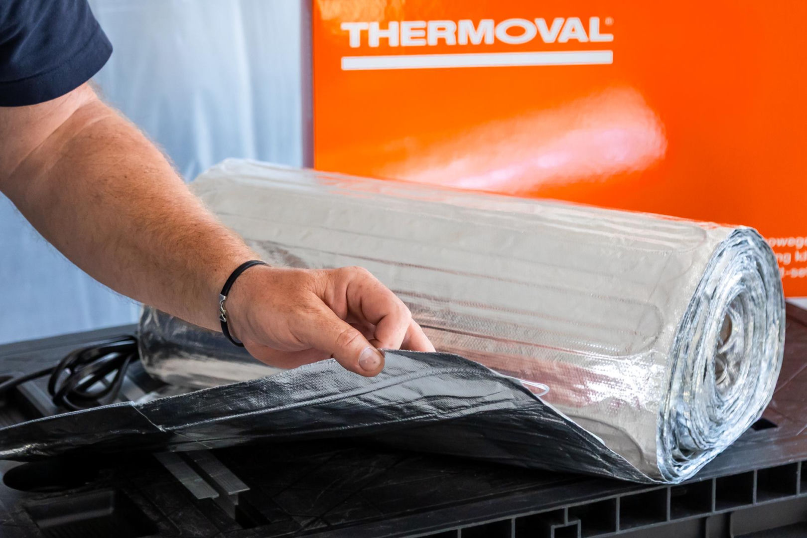

Jeżeli remont zakłada panele, potrzebne jest rozwiązanie zaprojektowane właśnie do takiej warstwy. Mata Thermoval WT 2010 AL ma moc 150 W/m² i jest układana na sucho, bez kleju i wylewki, bezpośrednio pod panelami lub deskami klejonymi. Aluminiowy płaszcz rozprowadza ciepło po powierzchni. Trzeba jednak bezwzględnie sprawdzić, czy wybrane panele, podkład i pozostałe warstwy podłogi są dopuszczone do stosowania z ogrzewaniem podłogowym oraz jaką temperaturę powierzchni dopuszcza ich producent.

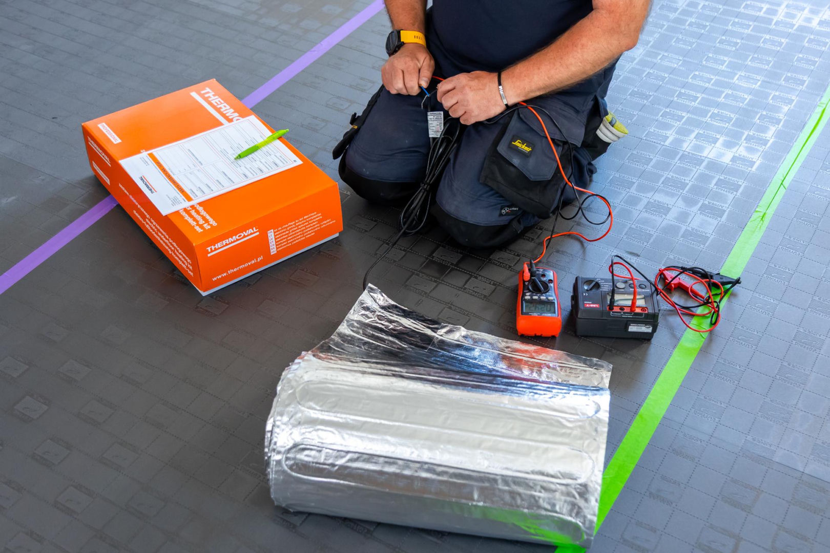

Do zadań wykonawcy należą również pomiary rezystancji przed ułożeniem, w trakcie prac i po wykonaniu posadzki. Podłączenie do instalacji elektrycznej powinien wykonać elektryk z odpowiednimi uprawnieniami, a obwód musi mieć zabezpieczenia dobrane zgodnie z projektem i zaleceniami producenta. To szczególnie ważne w łazience, gdzie trzeba dodatkowo uwzględnić strefy bezpieczeństwa.

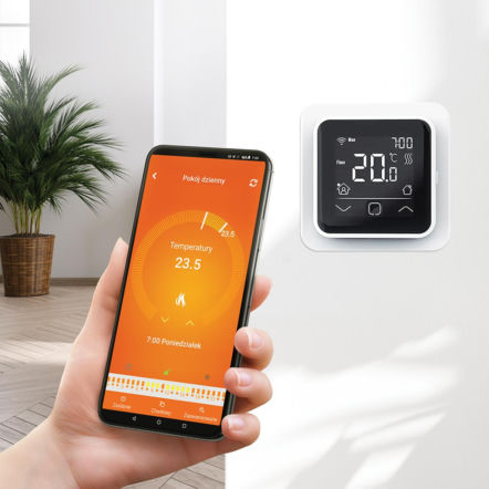

Sama mata dostarcza ciepło, ale dopiero regulator zamienia ją w instalację strefową. Każde pomieszczenie może mieć własny harmonogram i własną temperaturę. Czujnik powietrzny kontroluje warunki w pomieszczeniu, czujnik podłogowy pozwala pilnować temperatury posadzki, a praca obu czujników łączy komfort z ochroną materiału wykończeniowego.
W ofercie Thermoval różnica między regulatorami dotyczy przede wszystkim sposobu obsługi i automatyzacji. TVT 04 ED umożliwia programowanie tygodniowe, pracę na podstawie czujnika powietrznego, podłogowego lub obu jednocześnie oraz wykrywanie otwartego okna. TVT 40 WiFi dodaje zdalne sterowanie przez aplikację TUYA Smart, funkcję adaptacyjną i tygodniowe harmonogramy. Rozwiązanie z Wi-Fi będzie przydatne w domu używanym nieregularnie lub tam, gdzie ustawienia często zmienia się poza domem. Przy stałym rytmie dnia dobrze ustawiony program lokalny może być całkowicie wystarczający.
Zdalne sterowanie jest wygodne, ale nie zastąpi prawidłowego doboru mocy i rozsądnych nastaw. Najwięcej daje dopasowanie czasu pracy do obecności domowników: obniżenie temperatury, gdy strefa jest nieużywana, i rozpoczęcie grzania z odpowiednim wyprzedzeniem. Funkcja adaptacyjna może ułatwić osiągnięcie zadanej temperatury o właściwej porze, lecz zużycie energii nadal zależy przede wszystkim od strat ciepła, temperatury zadanej i czasu pracy.
