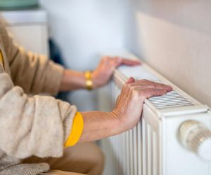

Jak przygotować grzejniki do sezonu grzewczego?
Grzejniki powinny być właściwe przygotowane do dostarczania ciepła. Kaloryfery dobrze jest dokładnie wyczyścić z kurzu i zanieczyszczeń, a także odpowietrzyć. To ostatnie jest szczególnie ważne, aby grzejnik prawidłowo wykonywał swoją funkcję.
