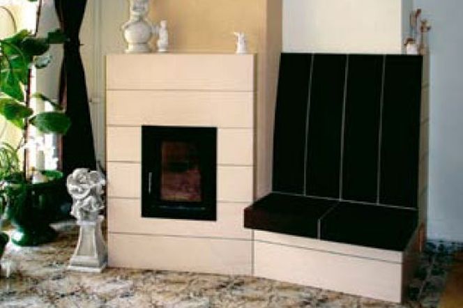

Hypocaustum - ogrzewanie domu
Autor: Archiwum serwisu W hypocaustum obudowa kominka oraz ściany z kanałami powietrznymi nagrzewają się, a potem długo oddają ciepło (fot. GRUM KOMINKI).
Sercem hypocaustum jest wkład piecowy. Dzięki jego specjalnej budowie drewno spala się w temperaturze nie 300°C jak w kominku, lecz nawet 800-1000°C! Wkład piecowy ma sprawność do 85%. Powietrze nagrzewa masę akumulacyjną, którą może być szamotowa obudowa kominka, ściana z kafli ceramicznych lub podłoga. Zimą wystarczy napalić rano i wieczorem, by ciepło hypocaustum równomiernie ogrzewało wnętrze. Nad procesem spalania (ograniczania dopływu powietrza) czuwa automatyka, ale urządzenie można też obsługiwać ręcznie.
Są w Polsce firmy budujące hypocaustum. Decyzję o wyborze tego typu ogrzewania trzeba podjąć jeszcze przed budową domu. System waży od jednej do dwóch ton, więc piec z kanałami akumulacyjnymi nie może stać na stropie ani nawet podłodze ocieplonej styropianem – niezbędny jest fundament.
Warto wiedzieć
Ile to kosztuje - markowe palenisko - około 15 tys. zł; obudowa akumulacyjna - około 10 tys. zł; elektroniczne sterowanie – 4500 zł; robocizna - 10-20 tys. zł.
Ile zyskasz - tam gdzie zwykły kominek potrzebuje w sezonie 10 m3 drewna, hypocaustum ogrzeje dom połową tego zapasu paliwa. Plusem jest to, że urządzenie działa jak piec – nagrzewa powietrze, ale go nie wysusza. Minusem jest cena – to sposób ogrzewania z najwyższej półki, więc trzeba będzie długo czekać na zwrot poniesionych kosztów.
