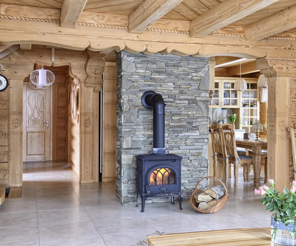

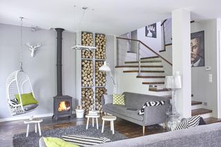

  • Mam niewidoczny komin w salonie, do którego podłączam kozę w 10 minut. I instalację elektryczną przystosowaną do podłączenia zewnętrznego agregatu. I zapas paliwa.

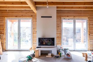

  • Można zrobić komin za ścianą. Nie trzeba go robić w środku, ani murować. Są gotowe kominy systemowe. Kominek nie wyklucza się z rekuperacją, jeżeli ma zamkniętą komorę spalania. To jest najtańsze zapasowe źródło ciepła, niezależne od prądu.
  • U mnie ogrzewanie główne z klimatyzatorów, ogrzewanie zapasowe elektryczne podłogowe i koza na drewno na czasy bez prądu. W kuchni mam płytę indukcyjną kombinowaną z 2 dodatkowymi palnikami na gaz.

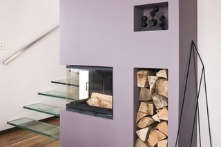

  • Mam pompę ciepła i kominek z rozprowadzeniem gorącego powietrza 12 kW w salonie. W tym roku miałem awarię pompy ciepła przez dwie doby. Dzięki kominkowi w salonie było 27oC, w reszcie domu 24oC przy -7oC na zewnątrz.
