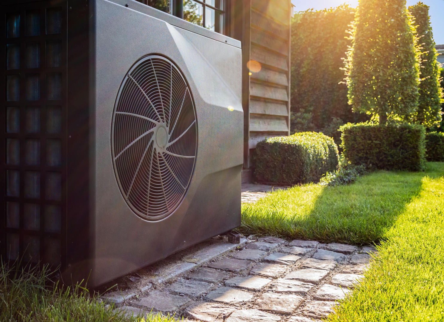

Zewnętrzna jednostka pompy ciepła stoi przy białej elewacji domu. O taryfach dynamicznych przeczytasz na Muratordom.
