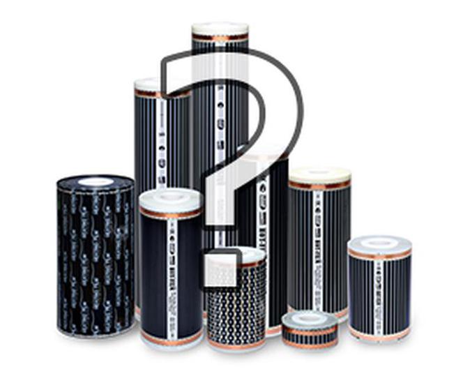

1. Jak działa folia grzewcza?
Folia grzewcza to cienki oraz elastyczny element grzewczy wykorzystywany w ogrzewaniu płaszczyznowym. W jego skład wchodzą trzy główne elementy:
  • folia PET wzbogacona o elektrody z taśmy miedzianej, które pełnią rolę przewodnika prądu,
  • węgiel nadrukowany na folii,
  • pasta ze srebra znajdująca się na folii.
Na folię PET przy użyciu technologii druku nakłada się grafit. Grafitowy element łączy się ze znajdującymi się na obrębie folii przewodami miedzianymi. Pasta srebrna zabezpieczenia produkt przed zjawiskiem iskrzenia.
Bezpieczeństwo oraz wytrzymałość pełnego układu jest możliwa dzięki zabezpieczeniu specjalną folią. Urządzenie zostało perfekcyjnie uszczelnione, a wilgoć nie wpływa negatywnie na proces ogrzewania. Produkcja ciepła bazuje na oporze elektrycznym węgla generowanym na pasach grzewczych. Folia grzewcza po zainstalowaniu spełnia normę IPX7, to znaczy, że jest odporna na zanurzenie w wodzie na głębokość do 1 m na czas do 30 minut.
Folie grzewcze mogą być zasilane prądem o napięciu zmiennym 230V albo stałym o napięciu 24 bądź 12 V. Moc natomiast waha się między 60 a 400 W na metr kwadratowy. Poszczególne modele folii różnią się między sobą szerokością - od 25 do 100 centymetrów.
