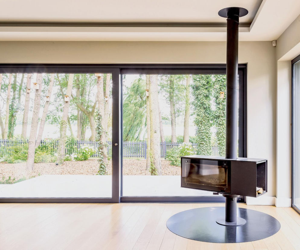

Kominek i co pod nim? Czy zawsze robicie płytki? Może ktoś ma panele? Co wtedy na nich kładziecie, żeby je chronić? Takie pytania zadała pani Ania na grupie Muratora „Gdybym budował drugi raz – mądry Polak przed budową”. Co na to użytkownicy grupy?
Doświadczenia użytkowników kominka
  • Na całej podłodze mam deskę, a przed kominkiem mam na niej szybę ze szkła hartowanego.
  • Szkło. Najlepiej wcześniej to zaplanować i w tym miejscu obniżyć wylewkę o grubość szkła, żeby nie wystawało ponad parkiet.
  • Jedni kładą szkło, inni blachę, którą można schować, gdy się nie używa kominka. Blacha jest tańsza od szkła.
  • Jak się rzadko pali w kominku, to zdejmowana blacha jest dobra.
  • Ja mam panele i na nich wielką płytkę odpowiednio dociętą. Nie jest idealnie, ale się sprawdza.

Palenisko powinno być umieszczone na podłożu niepalnym o grubości co najmniej 0,15 m, a przy piecach metalowych bez nóżek - 0,3 m. Podłoga łatwo zapalna przed drzwiczkami palenisk musi być zabezpieczona pasem materiału niepalnego o szerokości co najmniej 0,3 m, sięgającym poza krawędzie drzwiczek mających co najmniej po 0,3 m.
W celu zabezpieczenia posadzki przed pożarem można ją wykonać z płytek kamiennych, gresowych lub terakoty, a jeśli ma być wykonana z materiału nieodpornego na ogień, to w wyżej wymienionej odległości od paleniska należy ją przykryć blachą mosiężną lub miedzianą.
